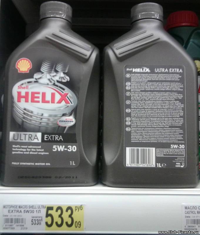

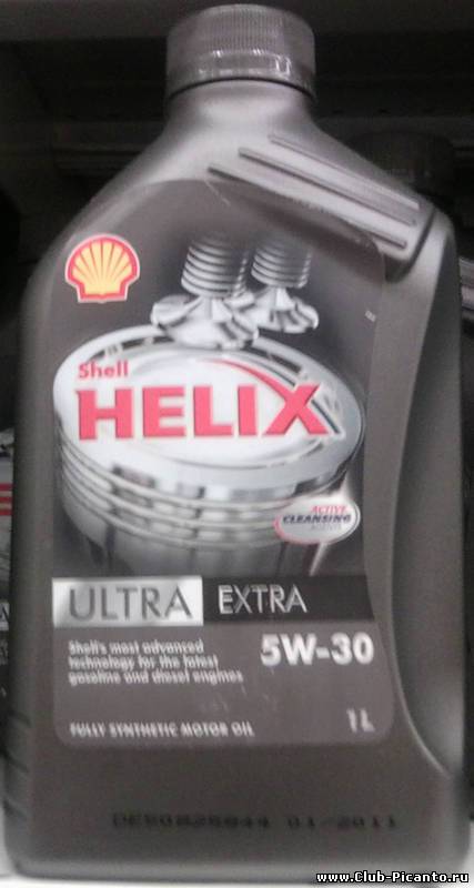

M_Swan - Москва 250 | 06:17 | Понедельник, 21 Ноября 2011
Вот фотка из Ашана:
Цена не хилая. Только кривые этикетки вызывают подозрение:
Кстати, в статье, ссылка на которую дана чуть выше, говорится:
"Shell Helix Ultra Extra имеет длинный список одобрений разных автопроизводителей, но — только не фирмы Ford. А ведь это формальный повод для снятия автомобиля с заводской гарантии! Хотя на самом деле в двигателе Фокуса Shell показал себя с лучшей стороны: масло неагрессивное, с очень сбалансированным пакетом присадок и малым расходом на угар. А износ стальных деталей и вовсе наименьший! Недостатков у сверхсовременного продукта два: заоблачная цена и малый «запас прочности» по отношению к высокосернистому топливу...
...перед тем как использовать «элитные» С-масла, такие как ZIC XQ LS и Shell Helix Ultra Extra, надо трижды подумать. Продукты отличные, слов нет: низкий угар, самые стабильные пакет присадок и «основа». Но все преимущества этих масел можно быстро свести на нет частыми заправками высокосернистым бензином. Более того, 30—40 литров откровенного «левака»... — и масло можно сливать. Сразу мотор «гудроном», конечно, не зарастет, а вот по прошествии 10000 км и более — запросто...
Интересно, что некоторые производители сейчас перестали «сертифицировать» свою продукцию по API: например, на наших канистрах с маслом Shell и G-Energy эта маркировка отсутствовала. Почему? Американские стандарты не поспевают за требованиями автоиндустрии!"
