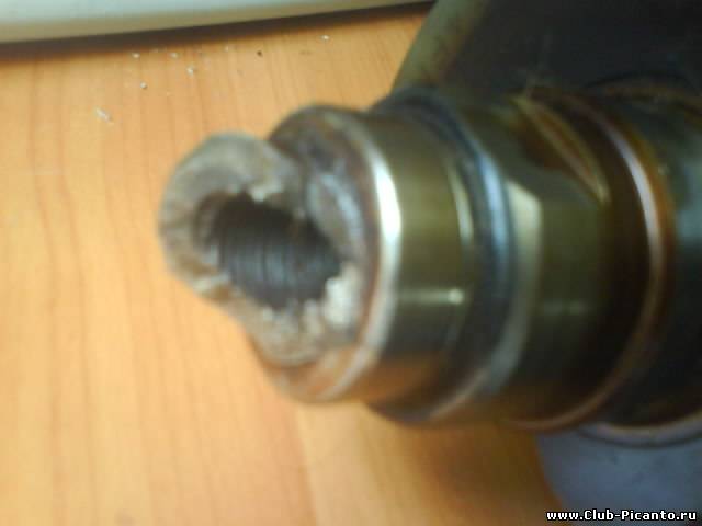

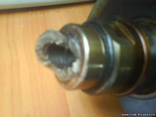

а вот моя печалька((((концевик отломался(и звезда гулять пошла)))))
Прикрепления: 1746672.jpg (32.4 Kb) · 1645106.jpg (51.7 Kb)

unicle13 - Челябинск 177 | 19:24 | Среда, 01 Августа 2012
Quote (Xeno)
ужас, это как такой могло произойти? с коленом никаких ремонтных работ не было до этого?

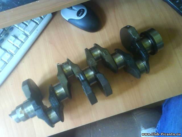

Кроме коленвала все пришло уже, колено сняли с заказа один раз, долбаные эмираты, вечно у них качели 50/50. Заказал в другом месте с 95% выдачи, только срок 1 месяц. Ну и фиг с ним, подождем, сервисмэн опять наколхозит на этой неделе чтоб еще поездить до прихода колена.
Пока выкладываю фото запчастей.
При заказе масляного насоса целиком, отдельно крышку м.насоса и сальник брать не надо.

Сегодня наконец-то забрал коленвал! Заказывал еще 27 августа, пришел в Москву в конце сентября и там валялся.
На колене выбиты только буквы B, сегодня закажу вкладыши. Вечером выложу фото.
