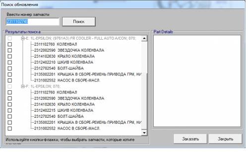

есть движения по замене? Меня вот чет смущает шкив. Жаль нет его фото со всех ракурсов.
eshly - Рязань 153 | 20:51 | Понедельник, 07 Мая 2012

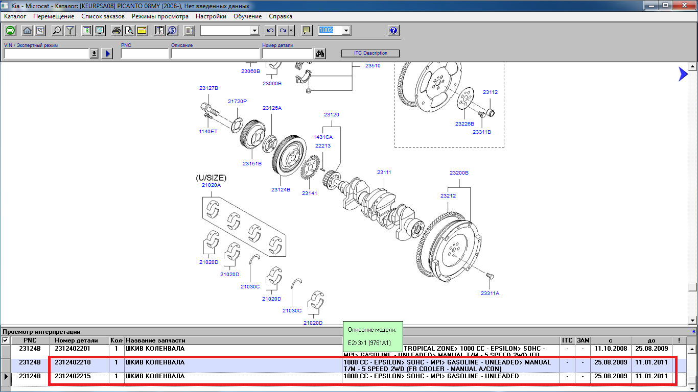

ну хз( как тто должен ставиться. если на элкасте машину 2009 года открыть, то у этого есть код который меняется с 25 августа 2009,а у второго нет, общий код как шел с 2006 года так и остался.
unicle13 - Челябинск 154 | 21:59 | Понедельник, 07 Мая 2012
не, там как раз с этой даты 2 штуки)
первый кончается на 10 который вроде как идет на машины с кондером, а 2ой на 15 - он без конкретного описания.

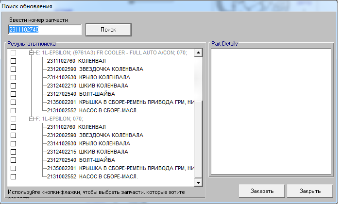

Это список того что нужно менять вместе с новым коленвалом:
Список возможных шкивов на литровую модель:
[p.s.]Пока только не могу разобраться что такое "FR COOLER" в описании шкива. :014:[/p.s.]
