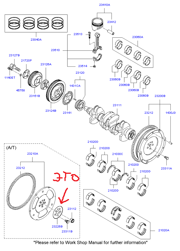

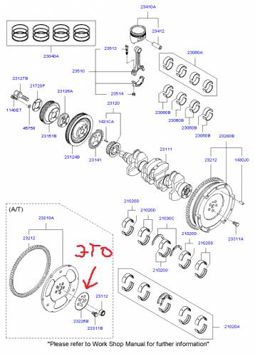

Ребятки мои!!Нужна помощь и совет... Сегодня разглядывала схемы этого чертово маховика и поняла, что у меня в машинке нет переходного фланца.... Как и при каких обстоятельствах его там не стало, я не знаю... На рисунке показано, что это.... Как думаете,это может быть причиной излома?

anunik, естественно это и может быть основной причиной, но проверить на изгиб (как описывали выше) надо, всё равно туда лезть.
unicle13 - Челябинск 63 | 19:43 | Среда, 05 Октября 2011
Quote (anunik)
Запросто! получается без него при закручивании болтов нагрузка идет на маховик.
а если через фланец, то нагрузка будет распределяться, и наверняка этот переходник сделан из другого материала 001
Заказывать, ставить и время покажет)

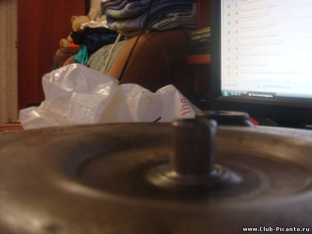

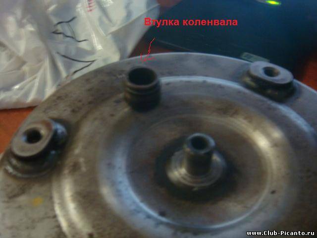

anunik - Мытищи. ПГТ Пироговский 70 | 16:51 | Четверг, 10 Ноября 2011

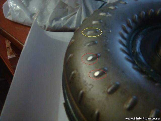

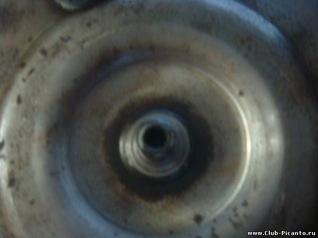

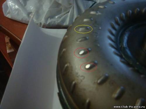

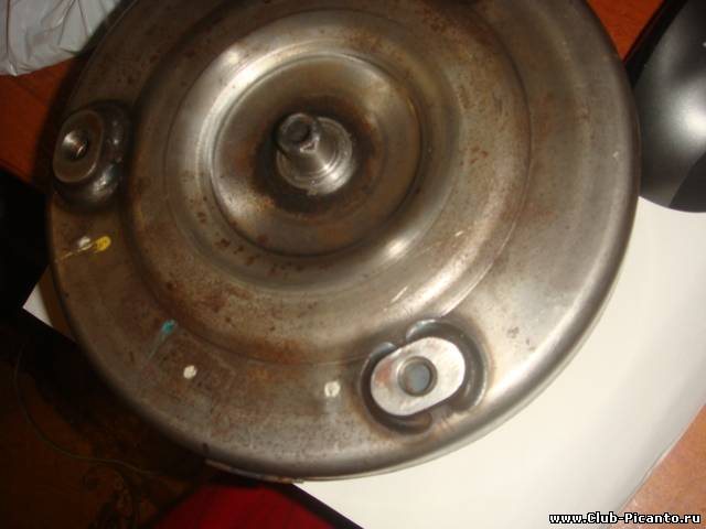

003 Значится так!! не знаю,что я нафоткала, и сможет ли мое творение что-нибудь показать))) Я пока его крутила,чуть не надорвалась и плюс к тому же дико вся грязная)
Фото 1-вид пилота с боку... со вспышкой он вообще раздваивается... 008
Фото 2-вид пилота сверху
Фото 3 - просто фото 001 очень интересный толи скол,толи что это)))
Фото 4 - очень интересная выработка или с внутренней стороны ГДТ(которая со стороны АКПП). Выделена красным. Желтым выделен нормальный...даже не знаю,как назвать эту "родинку"...
Фото 5 - втулка коленвала больше на пилоте не дергается 003 По научному,люфта нет. Сидит плотно,вращается легко. Остается люфт только между этой втулкой й маховиком... Видимо,от перекоса она сточилась... 008 В общем, маховик на ней болтается!! Сегодня вот заберу втулочку от одноклубника 061 , посмотрю,как она сядет на мой ГДТ и маховичок!

lexabmw1 - Ростов-на-Дону 74 | 23:52 | Четверг, 10 Ноября 2011
Quote (anunik)
Так это его наваривали и точили???? если да, то как раз и загадка, какую соосность они соблюдали???!!!! Ну, да, палюбому, это философия!!! Вот соберут, и станет ясно, в этом-ли было дело!!!)))))))))))
