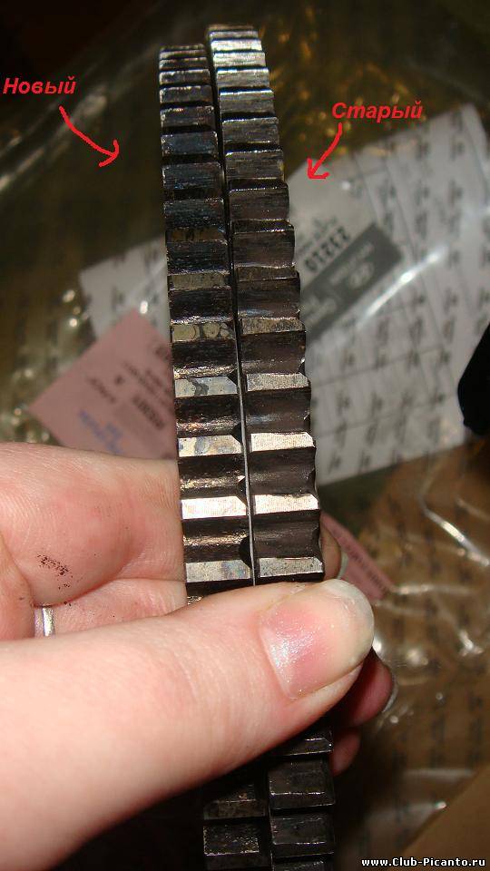

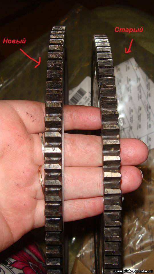

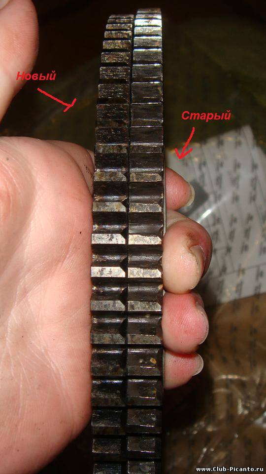

Привезли сегодня новый маховик,выкладываю фотографии для сравнения моего первого и нового.

Что-то такая нездоровая выработка на зубьях старого маховика при таком маленьком пробеге 008
denis23_05 - Калининград - Минск 33 | 01:42 | Пятница, 11 Марта 2011
anunik, и причём выработка на одну сторону. Значит перекос. Покрутите старый маховик и внимательно посмотрите износ ровный по всем зубьям или нет (ну что-то типо, как если яйцо покрутить).
Да и вы масло в двигателе давно меняли? Если кривой вал, то сильный износ вкладышей, должна быть стружка в масле. Ещё, я бы проверил компрессию.

Я так понимаю, что износ на внешней стороне маховика, которая обращена к коробке и к стартеру, верно???

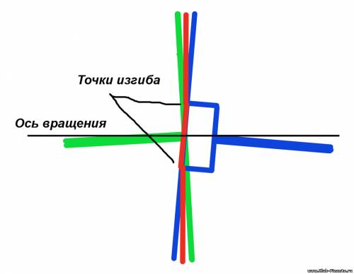

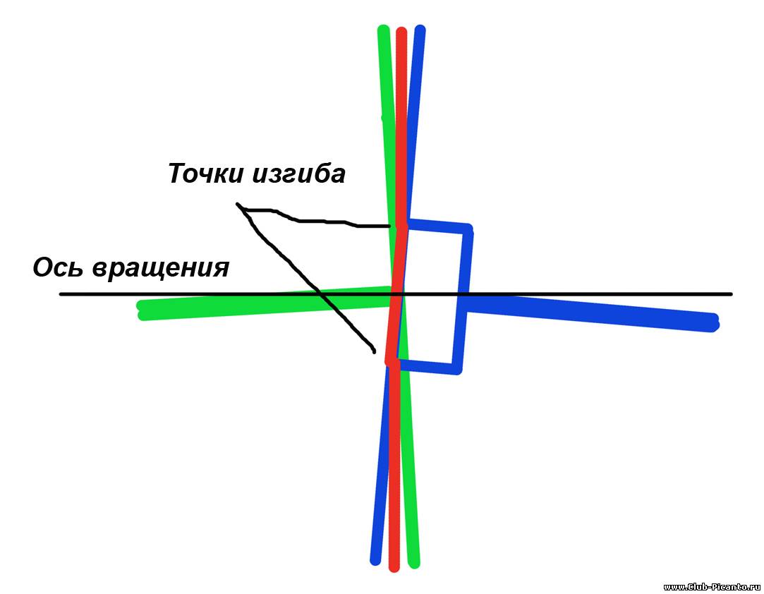

Я, конечно,мало чего понимаю в этом деле. Но вот гляньте на схемку, которую тут набросал.
Красная линия показывает, что происходит с маховиком. А если взять изгиб в динамике, то, судя по фотографиям ломанного маховика, вполне могло произойти такое, если оси вращения находятся под углом друг к другу.

lexabmw1 - Ростов-на-Дону 42 | 12:40 | Воскресенье, 13 Марта 2011
Да, тока изначально другое похоже, тем более по словам anunik, при запусках после аварии происходили периодически затруднённые прокручивания двигателя с ноющим звуком! Тут у нас сервис столкнулся с подобной проблемой при замене стартера - потом выяснилось, что на машину с АКПП поставили стартер от ручки, у него выход бендикса больше, чем надо для маховика с автоматом, и в результате корпус бендикса (который идёт далее шестерни) упирается сбоку в маховик и изгибает его. Вот тут-то и изменяется ось маховика относительно всей системы, начинается этот повышенный износ части зубьев (ведь их оси непаралельны, что недопустимо), и после ряда таких напряжений происходит разрушение...
