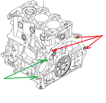

Теперь где искать несоосность. Соосность валов определяется креплением кожуха маховика (у этих движков его как такового нет, как я понял), в общем, это та часть, куда крепится сама коробка, и я так понял, ее часть называется колоколом; эти две поверхности при соединении и создают соосность двух валов, возможно, есть еще какие-то приспособления для установки коробки. Не углублялся в это пока. Но соосность выставляется именно двумя поверхностями. Где она потеряна, скорее всего при ударе по стартеру выгнулся кожух маховика, я его так назову. И, соответственно, потащил за собой поверхность соединения, тем самым и создал несоосность. Стартер крепится тоже на эту часть, куда крепится коробка.

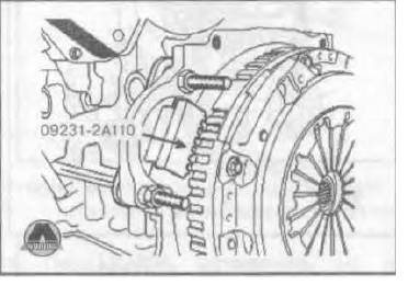

Это двигатель дизель на пикашку, но разница, думаю, не велика. Красные стрелки - куда крепится коробка, зеленые - стартер:
Еще один рисунок:
Возможно, причина именно в этом, поэтому и имеется износ на зубьях маховика, т.к. и стартер стоит не ровно. Износ на маховике будет всегда, но незначительный, а с таким пробегом возможно слишком большой. Конечно, по-хорошему все это посмотреть самому, проверить, пощупать и т.д. Я, к сожалению, не знаю, как там все устроено, но предполагаю, т.к приходилось сталкиваться с креплением коробки-автомат на двигатели гораздо большие, чем вся наша пикашка :) Может быть, увидя все самому, можно найти причину. Живу я в Химках недалеко, при очередной замене маховика я бы с удовольствием поприсутствовал :) и думаю, что не я один бы хотел поприсутствовать, дело интересное, хотя, к сожалению, печальное.
В общем, надеюсь, это поможет, если возникнут вопросы - отвечу. Да, осевой зазор взял из руководства по ремонту, и проверить его можно в сборе с коробкой, не снимая ее, за 10 мин. Сервисники смогут это сделать, я так думаю! Как проверить соосность (только в сборе), пока не знаю, нужно смотреть и думать :)

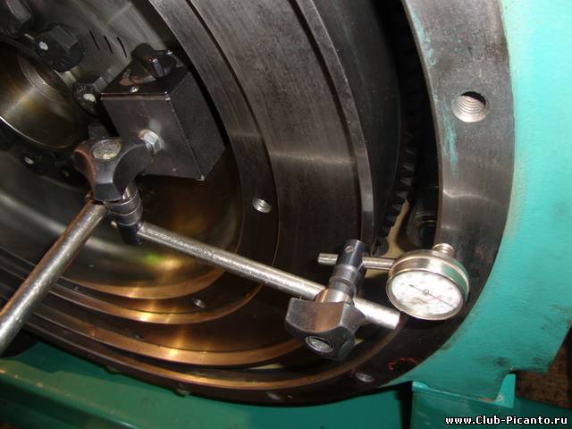

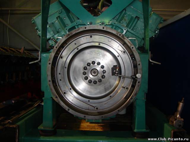

Ура, придумал, как проверить соосность! и коробки и двигателя. Соосность будет выдержана только в том случае, если: коленчатый вал двигателя будет строго перпендикулярно расположен относительно поверхности корпуса или кожуха маховика (куда крепится коробка); в свою очередь, на коробке будет то же самое, вал коробки строго перпендикулярно колоколу (поверхности крепления, куда крепится двигатель). Чтоб проверить перпендикулярность поверхностей двигателя (коленвал-кожух), можно прям на маховик, но лучше прям на вал, куда крепится маховик (торец коленвала), устанавливаем индикаторную стойку - есть с магнитом, оч. удобно будет. Устанавливаем ее так, чтоб стойка стояла на коленвале, а индикаторная головка на поверхности крепления (кожух), и вращаем двигатель, индикаторная ГОЛОВКА опишет круг по всей поверхности, соответственно стрелка индикатора укажет расхождения в соосности, а также прямолинейность плоскости места крепления коробки к двигателю (кожух маховика) или её впуклости и выпуклости :) ; проделываем тоже самое с коробкой. Единственное, сейчас пишу все в теории с идеальной окружностью кожухов как двигателя, так и коробки; возможны отклонения от окружности (конструктивно двигатель и коробка), к примеру, отверстие под стартер разрывает окружность. Просто нужно будет изловчиться. И пока не знаю, как выглядит торец вала коробки, встанет ли туда индикаторная стойка или нужно будет ее крепить на вал как-то иначе. Я не видел весь механизм, поэтому просто представляю это все и объясняю, можно сказать, на пальцах :) ; сегодня на работе попробую сделать фотки, как это все будет выглядеть. После проведения данной процедуры можно будет увидеть, какую поверхность повело, двигателя или коробки, или же и то и другое.

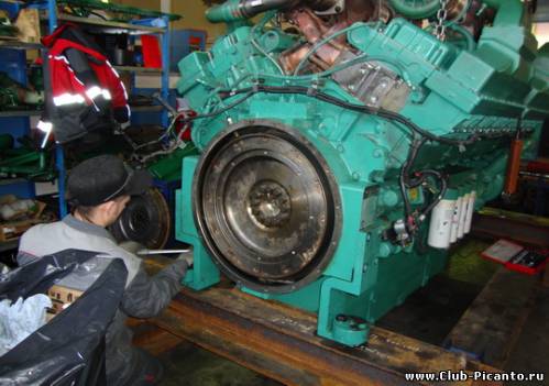

А вот, как обещал выложить фотки; делал на работе, так сказать, экспромт, двигатель, конечно, не от пиканты, точнее, наверное, будет сказать, пиканта не от этого двигателя :)
вот еще фотка, если крутить двигатель, то головка опишет весь круг и покажет отклонения; на пикашке стойку можно примагнитить к самому коленвалу или же по центру маховика, подобное проделать и с коробкой
это для того, чтоб иметь представление, что за двигатель
ну а это, не по теме, конечно, где может это все стоять :) сверху это я
надеюсь, правил форума не нарушил :)
Прикрепления: 1881157.jpg (121.3 Kb) · 9486370.jpg (110.5 Kb) · 5281413.jpg (123.0 Kb) · 1836255.jpg (112.9 Kb)

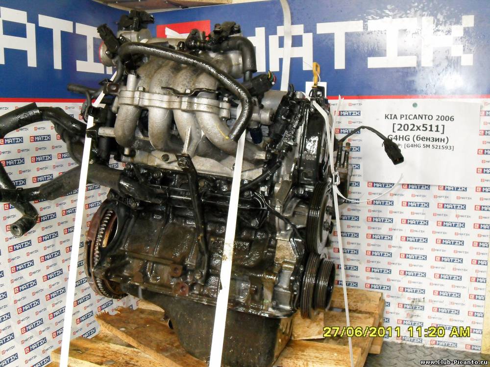

lagman - Химки 99 | 00:10 | Воскресенье, 18 Марта 2012
это двигатель пикашки, вот, видимо, тоже был лобовой удар

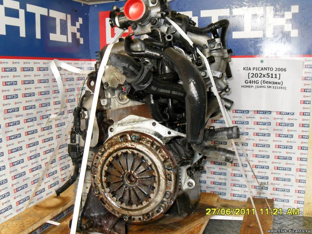

А это вид сзади двигателя, только тут МКПП
только вот чет не пойму, там пластина к блоку крепится, или это часть блока, или все вместе. Менять однозначно или блок, или колокол. Или пытаться выравнивать. И судя по тому, что часть двигателя, где крепится стартер, мягкая, то потащить могло колокол коробки. Вот ссылочка, откуда фотки, там полно моторов разных - и 1.0 и 1.1 - и фоток куча, да и мож кому б/у двигатель нужен: ссылка>>.
Добавлено (18 Март 2012, 00:41)
Сорри, добавлю :) , возможно, что и не коробку, при тщательном осмотре и других фоток с сайта решил, что блок, ушки на блоке ниже отверстия стартера, они с обеих сторон, на вид слабоватые (это как раз крепление коробки), вот может их и загнуло при ударе. В общем, нужно смотреть по месту.
