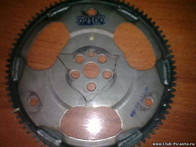

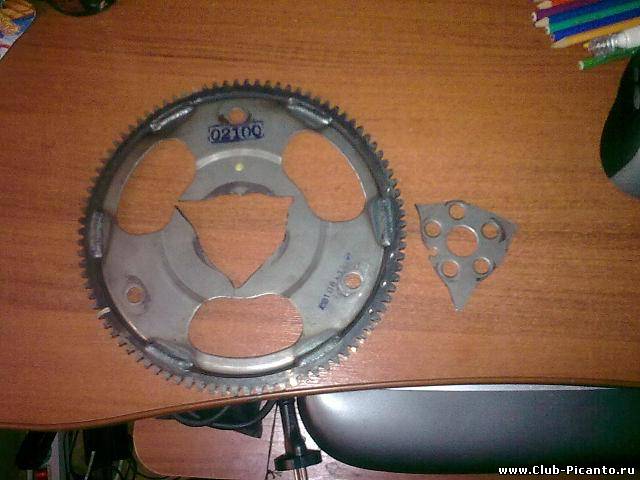

anunik - Мытищи. ПГТ Пироговский 19 | 20:23 | Пятница, 25 Февраля 2011
Алексей, по просьбе гения... Это вот первый маховик... Второй не сохранился, его брат куда-то дел.... На третьем,он сейчас в машинке, я видела только трещину и не знаю,так же он сломан или нет.

lexabmw1 - Ростов-на-Дону 20 | 01:53 | Суббота, 26 Февраля 2011
Вот это круто!!!! Я в шоке!!! Вроде распечатал, затра увижусь с ним - покажу, вечером, если получится, отпишусь... Я так понимаю, что ломается тока то, что на фото - остальное целое???
anunik - Мытищи. ПГТ Пироговский 21 | 08:03 | Суббота, 26 Февраля 2011
Да,только выломана серединка этого колесика. 003 В сервисе тоже в шоке были,сказали,что по-правильному он должен ломаться совершенно по-другому.

На мой взгляд, характер повреждения говорит о том, что на маховик в периферической зоне постоянно действует сила, перпендикулярная плоскости диска маховика, и, следовательно, изгибающая диск, что, в свою очередь, означает, что либо плоскость маховика не перпендикулярна оси вращения, либо имеется биение оси. Как-то так... 010

Как все сложно с этим маховиком, но я тоже как-то склоняюсь к тому,
потому что, если смотреть на него "в профиль", мне кажется, что пластина кривая... Жаль, на фото этого видно не будет.... Хотя на центральном осколочке один угол довольно сильно загнут.....

Ну это-то согнулось в момент излома, скорее всего. А маховик в профиль, может, всё-таки попробуете сфотографировать?

Вот, как раз это и нужно было отразить на фото. Я показал гению распечатанные фото, но они ему почти ничего не сказали - ч/б,... теперь скинул ему ссылку, он вечером должен глянуть, но (тут уже писали) ему тоже нужно КРУПНО УВИДЕТЬ МЕСТА ИЗЛОМА!!! А потому, если есть возможность, сфоткайте эти места крупно, с хорошим разрешением в анфас и в профиль, с разных сторон... Если тут не удасться выложить, можете отправить мне lexabmw1@yandex.ru
Добавлено (28 Февраль 2011, 00:18)
anunik, Мой друг посмотрел здесь фотки, хотя они не очень... По его словам, указанная выше, проверка биения маховика вряд-ли что-то даст.... Лучи излома маховика попадают точно на болты крепления переходной пластины к гидротрансформатору... она, похоже треугольная? Нужно выяснить менялись ли в предыдущих случаях все остальные элементы сопрягающие маховик с "бубликом" АКПП??? Их несколько: переходная пластина, болты маховика (не знаю, как тут, но есть множество авто, хде эти болты ОБЯЗАТЕЛЬНО ОДНОРАЗОВЫЕ!!!), направляющая втулка - она должна очень точно и безо всяких люфтов плотно входить во все сопрягаемые детали... ну, я уже молчу о креплениях АКПП к двигателю (здесь всё закручивается легко и без усилий, до самой конечной затяжки!!!) и соосности стартера...
И всё же, думаю, для более точной оценки ситуации, стоит сделать указанные фотки, и кстати, я подозреваю, что на переходной пластине тоже есть повреждения - тогда и её фотки понадобятся!!! А и ещё нужно внимательно осмотреть зубчатую часть маховика - "венец"!! Там тоже могут быть отклонения от нормы, их то же сфоткать!!!
