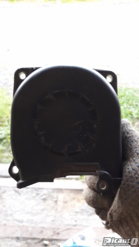

sashka - Первоуральск 226 | 22:54 | Четверг, 15 Июля 2021

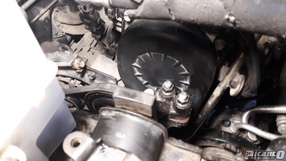

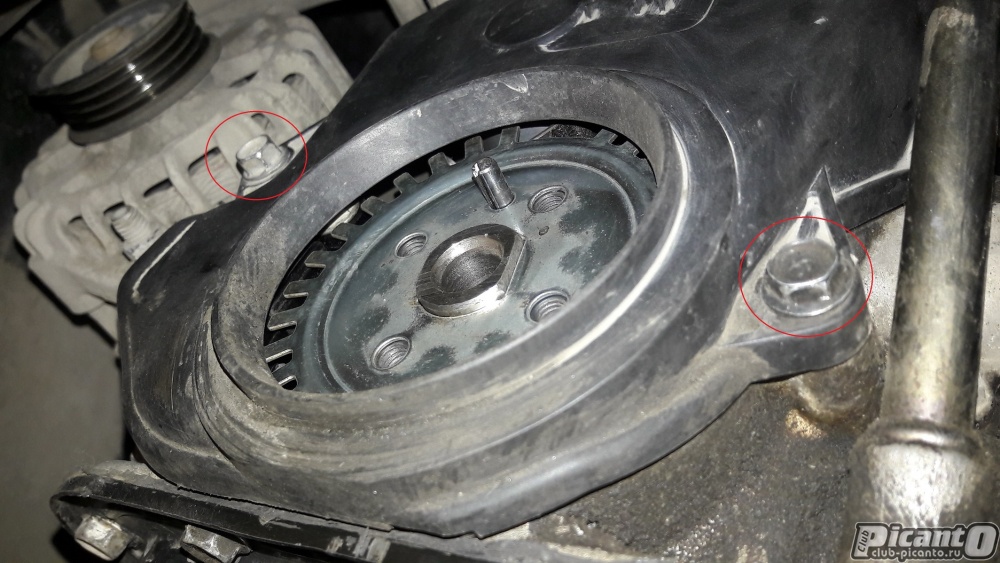

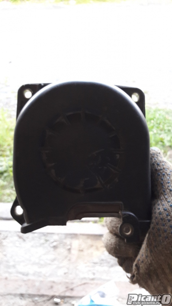

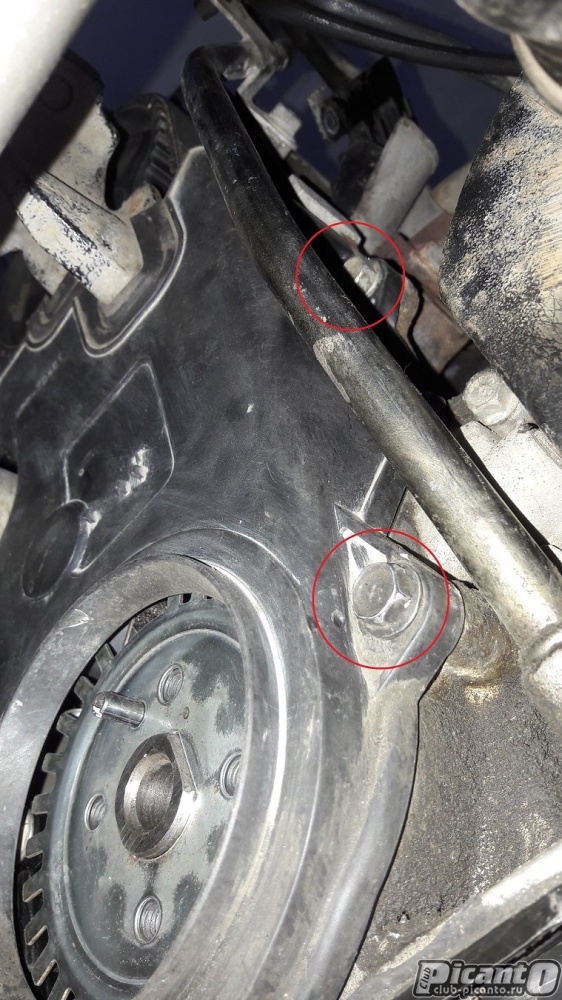

Снимаем верхний защитный кожух ремня грм 4 болта (головка на 10). Сфотографировал отдельно, чтобы было видно,
где болты
Прикрепления: 4523691.jpg (154.8 Kb) · 2490645.jpg (102.4 Kb)
Сообщение отредактировал sashka - Четверг, 15 Июля 2021, 23:20

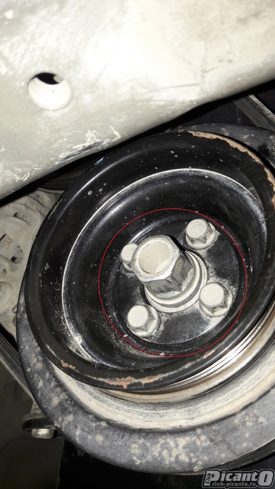

Полезаем обратно в яму,откручиваем сорванные нами болт головкой на 19 и 4 болта головкой на 10. Снимаем
оба шкива

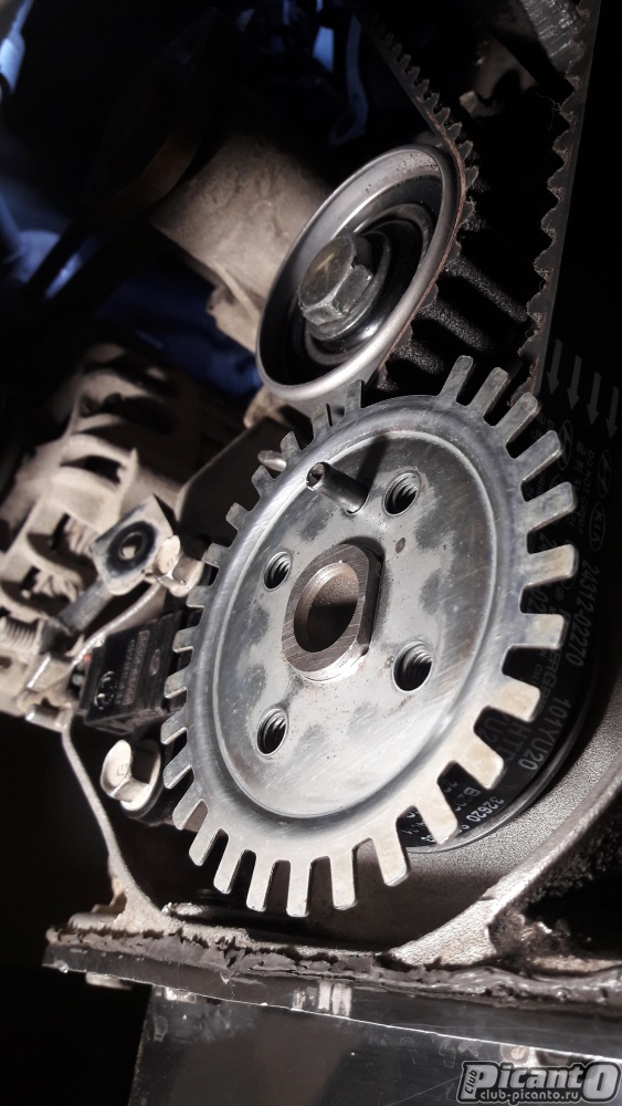

sashka - Первоуральск 229 | 22:56 | Четверг, 15 Июля 2021
Снимаем звездочку
Прикрепления: 2148199.jpg (188.8 Kb)
sashka - Первоуральск 230 | 22:57 | Четверг, 15 Июля 2021

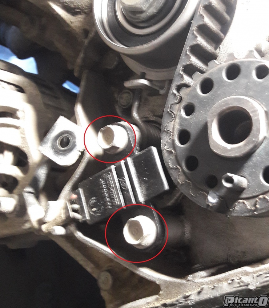

Откручиваем датчик положенияколенвала 2 болта (ключ на 10) и отодвигаем в сторону
Прикрепления: 9481276.jpg (281.3 Kb)

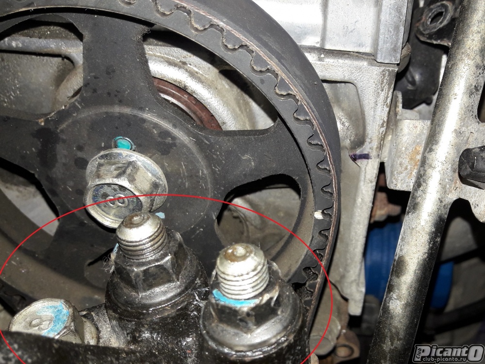

Поддамкрачиваем двигатель, чтобыпосле откручивания крепления двигателя, он не упал. Я это сделал за крепление
кондиционера
Прикрепления: 6063401.jpg (175.2 Kb)

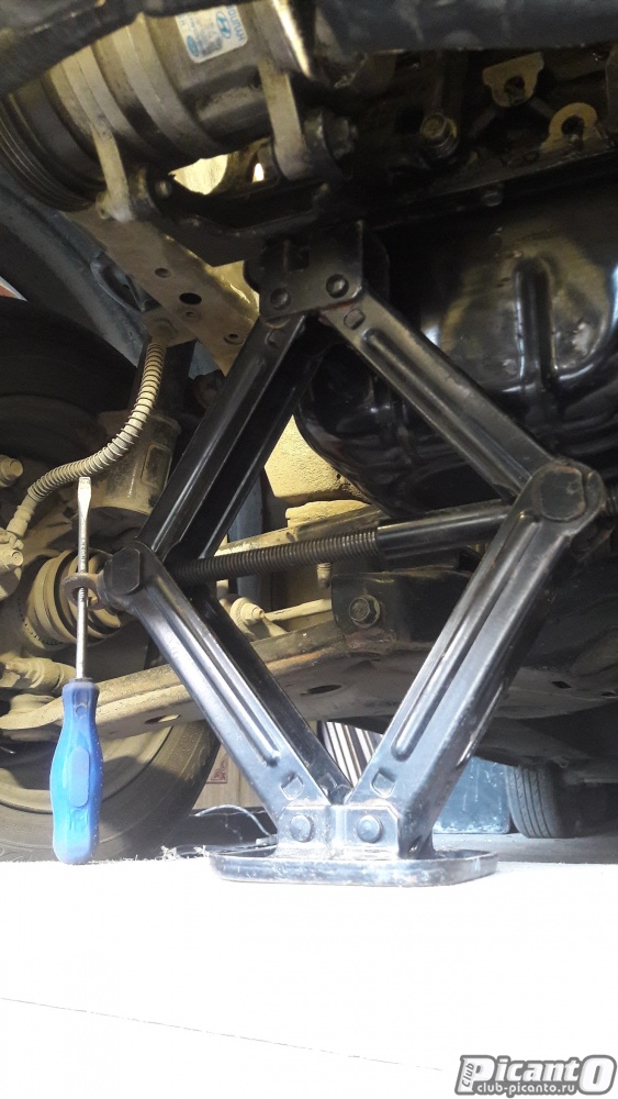

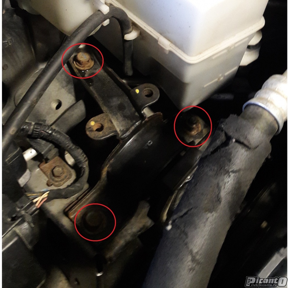

sashka - Первоуральск 233 | 22:59 | Четверг, 15 Июля 2021
Далее снимаем подушку-крепления двигателя в общей сложности 3 болта и 3 гайки (головка на 14)
Прикрепления: 6969075.jpg (330.4 Kb) · 1690467.jpg (275.9 Kb)
Сообщение отредактировал sashka - Четверг, 15 Июля 2021, 23:21

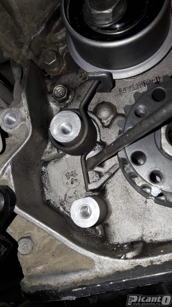

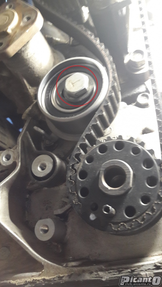

sashka - Первоуральск 234 | 22:59 | Четверг, 15 Июля 2021

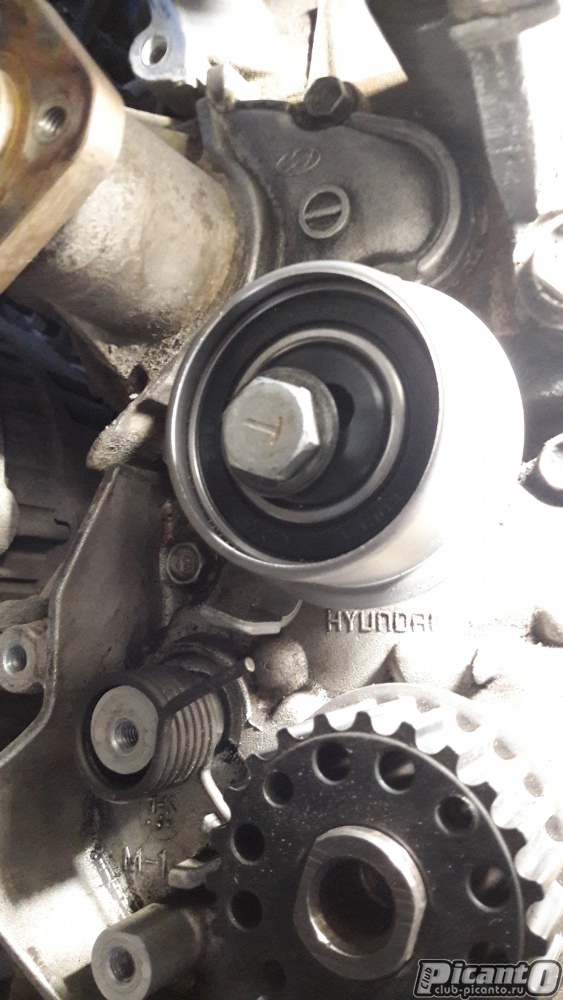

Снимаем ремень и переходим к натяжителю ремня грм. Натяжитель держится на болту (ключ на 17) и подпирается
пружинкой. С помощью плоской отвертки сдергиваем пружинку сначала снизу, потом
с самого натяжителя. Затем откручиваем болт и снимаем натяжитель.
Прикрепления: 9502527.jpg (250.9 Kb) · 1528087.jpg (185.0 Kb)
Сообщение отредактировал sashka - Четверг, 15 Июля 2021, 23:22

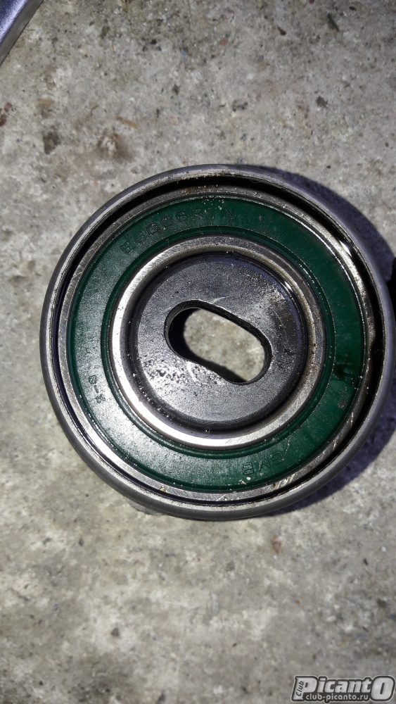

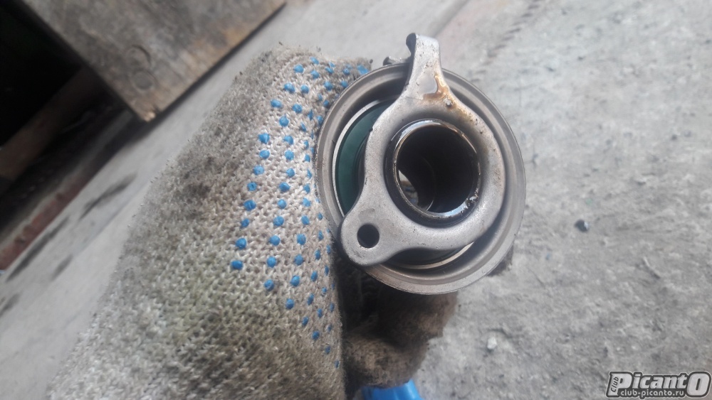

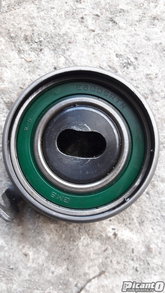

sashka - Первоуральск 235 | 23:00 | Четверг, 15 Июля 2021
Т.к. давал машинку на 2 года поездить сестренке, она меняла грм в мастерской у дяди Васи и ей поставили не
оригинальный натяжитель, который потёк и разбросал смазку по всему отсеку
Прикрепления: 1803205.jpg (244.6 Kb) · 1231410.jpg (173.9 Kb) · 9433826.jpg (222.4 Kb)

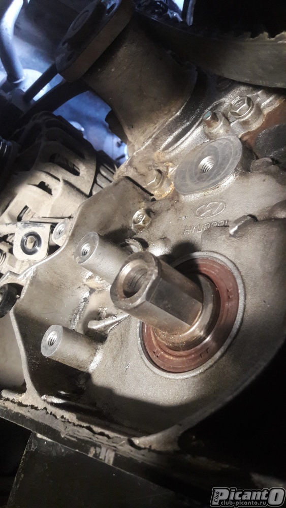

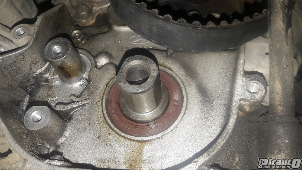

sashka - Первоуральск 236 | 23:01 | Четверг, 15 Июля 2021
Стягиваем звезду с коленвала и нашему взору предстаёт сальник. Сальник коленвала тоже вроде стоит новый, но вокруг
него подтёки, решил тоже заменить до кучи. Сальник распредвала был сухой, т.к.
давления в распредвале нет, решил оставить старый
Прикрепления: 5511112.jpg (243.8 Kb)
Сообщение отредактировал sashka - Четверг, 15 Июля 2021, 23:23

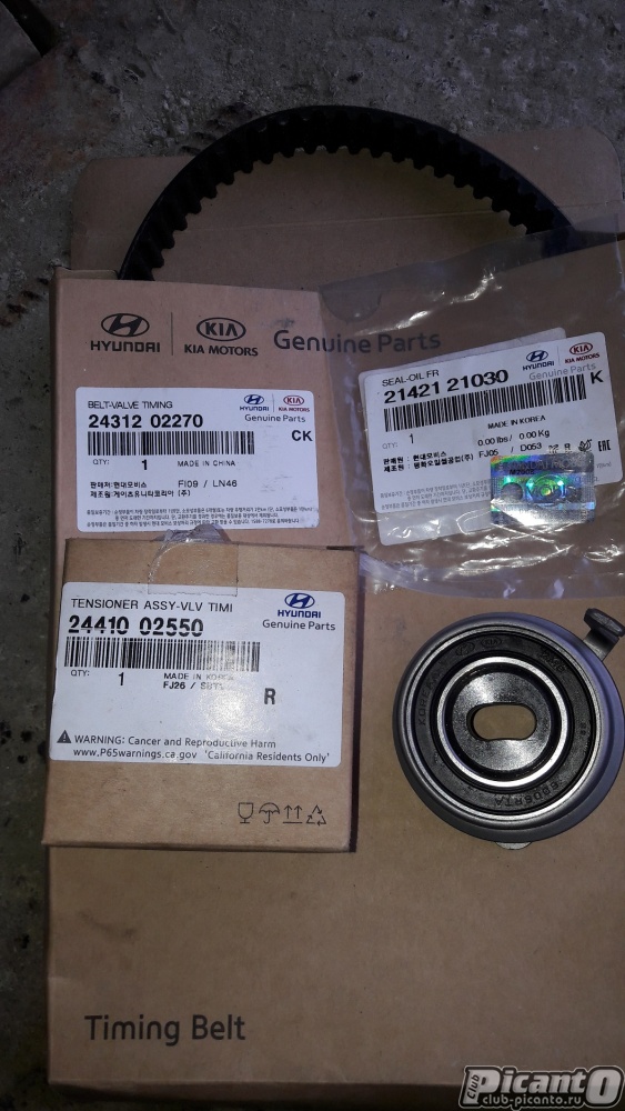

Итак по материалам получилось следующее: ремень грм, натяжитель ремня грм, сальник коленвала.
Прикрепления: 5941709.jpg (194.9 Kb)

sashka - Первоуральск 238 | 23:01 | Четверг, 15 Июля 2021
Сальник коленвала снялся легко с помощью плоской отвертки, засунул её между коленвалом и сальником и выковыривал.
Старый сальник был забит заподлицо, новый у меня зашел чуть дальше, использовал
старый сальник приложив к новому и с помощью молоточка запрессовал
Прикрепления: 9500352.jpg (201.1 Kb)

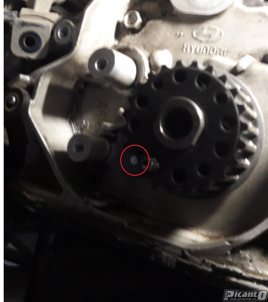

sashka - Первоуральск 239 | 23:02 | Четверг, 15 Июля 2021

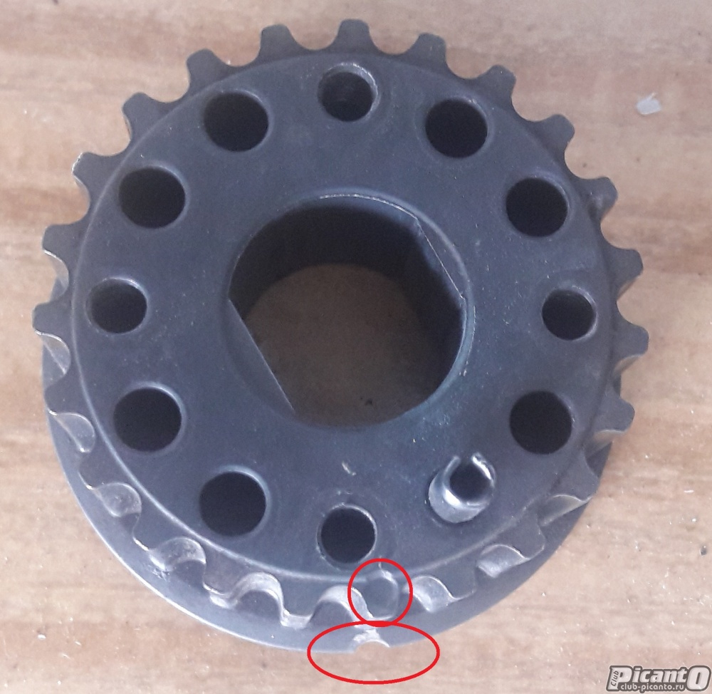

Дальше начинаем собирать всё обратно, не забыв протереть каждую деталюшечку. Ставим звезду обратно на
коленвал предварительно пометив метку по которой выставляется зажигание. Я
помечал белым маркеров (думаю можно каким-нибудь лаком у любимой
позаимствовать)
Прикрепления: 8326088.jpg (237.6 Kb)
Сообщение отредактировал sashka - Четверг, 15 Июля 2021, 23:24
sashka - Первоуральск 240 | 23:03 | Четверг, 15 Июля 2021
Т.к. изначально я метки не выставлял у меня получилась метка не на своем месте
Прикрепления: 0928959.jpg (191.0 Kb)
