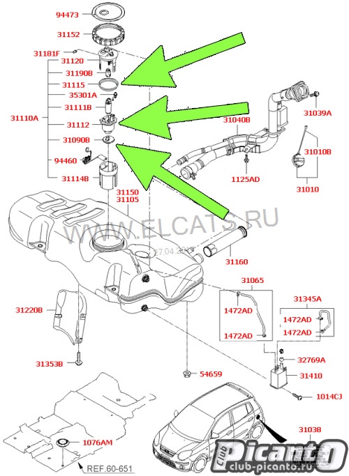

Настала пора и мне менять топливный фильтр.
Напишите, пожалуйста, какие номера надо заказывать (в exist желательно), чтобы со всеми необходимыми прокладками и сетками.
Oleg - Йошкар-Ола 231 | 21:06 | Воскресенье, 27 Апреля 2014
Батяня_комбат, лентяй вы, батенька! :D Самому-то в Экзисте посмотреть слабО?
Да и в начале темы ВСЁ есть.
Фильтр 3111207000
Прокладка большая 311152D000
Cетка 3109007000
А вот сам процесс замены
