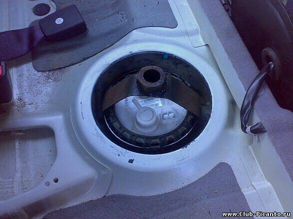

Отрываем лючок б/н от кузова, он сидит на мастике или авто-пластилин. Кстати, как он называется, марка или производитель? Я раньше с таким веществом не встречался...

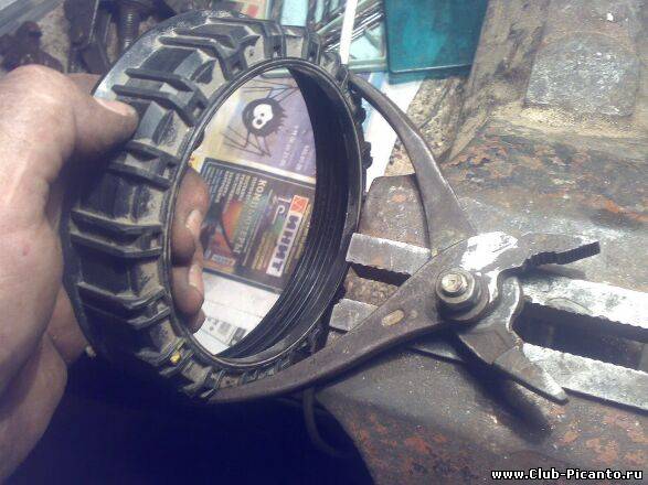

Столкнулся с наглухо затянутой гайкой б-насоса. Открутил её с горем-пополам "авто-пасатижами" (переделаными). Удалил из них штатный винт и стянул половинки болтом. Принцип откручивания см. на фото.
Да открутил, но с матюгами (морально никого не задел) благо в гараже
Вывод был однозначный - делать съемник!!! Процедура замена фильтра б/насоса не еденична (см последнее фото)!

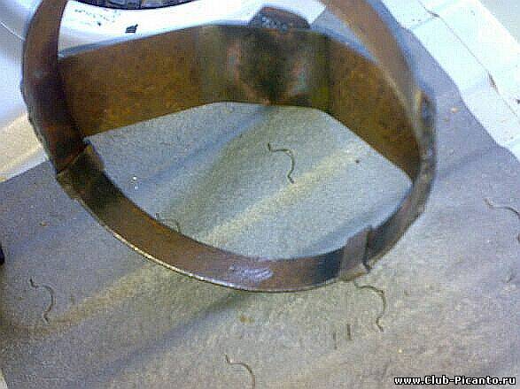

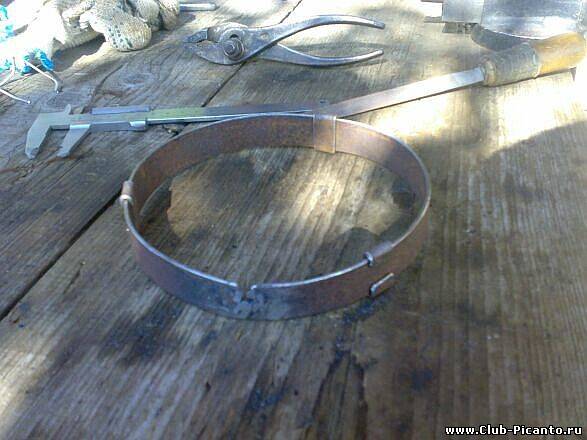

Основа - полоса толшиной 2мм, длинну отрезал по месту, ширина ~20-25мм.
Упоры под грани гайки расположены под 120град из тогоже листа (толщ. 2мм).
Сверху наварил еще полосу с гайкой колесной (помоему от ЗИЛа). Можно было конешно таким максимализмом не увлекаться
Итог на фото. Гайка теперь откручиваятся играючи!

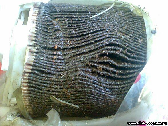

А вот фильтр в разрезе (разрезал кувалдой) и его внутреннее состояние за 15 т.км. Вывод сам напрашивается...

Но за 15 т. км до такой степени зас...ся фильтр - это что-то!
Ой - наврал, наврал! за 30 т.км... wink
