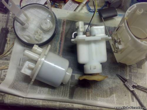

pooh-17 - Сергиев Посад 41 | 08:53 | Пятница, 28 Августа 2009
Bentley,
саму сетку на фильтре я ставил от "2110". жаба задушила на оригинал менять, да ждать доставку пришлось бы...
вот несколько фоток
вот эту сетку менял на "2110"
вот тут перекидывал всё со старого на новый фильтр

глянь фотку в первом посте (последнюю) сам элемент фильтра разобрался кувалдой(5кг) с третьей попытки smile
причем состояние его на момент пробега в 30т.км. а у тебя за 80...
Сетка для грубой очистки, её замена думаю не так важна как сам элемент тонкой очистки. Я менял её больше из эстетических соображений, да и стоит то она 30руб(2110).
