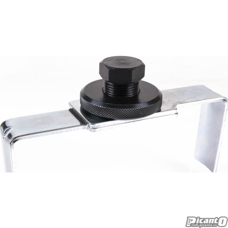

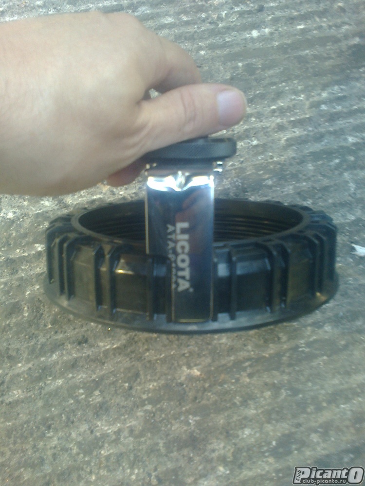

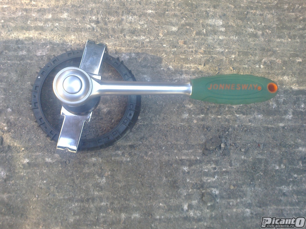

Модератор
Купил съемник Licota ATA-0499A
Диапазон захвата: 110 - 170 мм
Цена 990 руб.
Допилил его под нашу крышку.
Используется ключ или головка на 24
Прикрепления: 5928588.jpg (43.4 Kb) · 7803277.jpg (70.5 Kb) · 0517919.jpg (106.6 Kb)

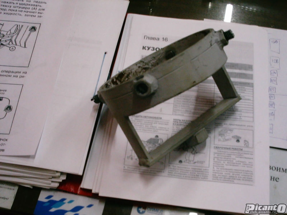

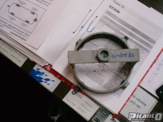

andre86 - Серов 251 | 06:52 | Вторник, 21 Февраля 2017
Доброго времени суток всем! Пришла и моя пора менять топливный фильтр. Для откручивания гайки изготовил приблуду
Добавлено (21 Февраля 2017, 06:52)
$IMAGE2$$IMAGE1$$IMAGE1$$IMAGE2$

andre86 - Серов 255 | 15:23 | Среда, 22 Февраля 2017
Добавлено (22 Февраля 2017, 15:23)
Вот что-то получилось 180
Прикрепления: 7361387.jpg (78.1 Kb) · 4388457.jpg (144.3 Kb)
