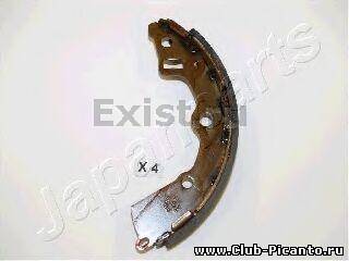

restaka - Санкт-Петербург 126 | 12:48 | Понедельник, 28 Февраля 2011
Всем добрый день!
Подскажите, может кто сталкивался. Пиканта, 2006, задние барабанные тормоза. Для замены прикупил колодки Sangsin SA096, вроде как подходят, но мастер говорит, что не те. В верхней части колодки, там где регулятор зазора, вместо отверстия, как на родных, просто выемка. В нижней части на конце нет петельки для крепления нижней пружины... Вот и вопрос: дело в тормозах, в колодках или в мастере?
Останий - Новокузнецк 127 | 16:07 | Понедельник, 28 Февраля 2011
restaka, задняя колодка для барабанных тормозов должна выглядеть так (сравни со своими)
Не знаю есть ли разница между передней колодкой в барабане и задней (у меня были задние дисковые и барабанные на Пиканте я в глаза не видел) это ты посмотри по своим сам.
Прикрепления: 0075248.jpg (16.0 Kb)
restaka - Санкт-Петербург 128 | 16:39 | Понедельник, 28 Февраля 2011
Останий, спасибо.
Немного не так. Походу с аналогами надо по-аккуратнее...
Останий - Новокузнецк 129 | 16:48 | Понедельник, 28 Февраля 2011
restaka, это тоже аналог, просто я этой фирмы брал колодки себе на дисковые-подошли как родные 038
