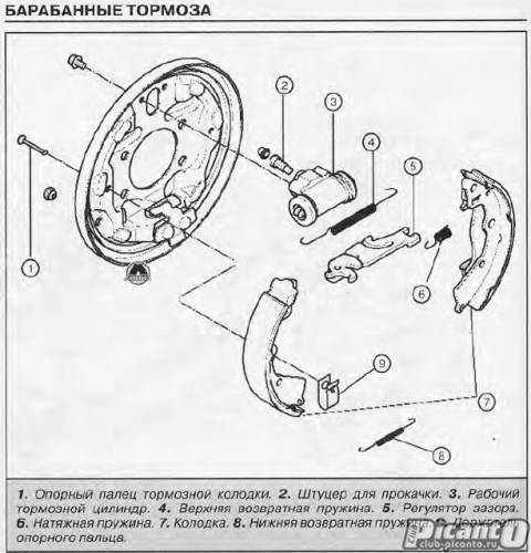

Вот из инструкции картинка

genich,  я о чем и говорю - судя по этой картинке должно быть 3 пружинки  (4,6 и 8)
но у меня реально стоит 4 (4,6 и еще какая то вверху и 8-внизу)

ну вроде как бы я разобралась
4 пружинка это не что иное как пружина регулятора зазора
вот на картинке ее видно
ее можно заказать отдельно без этой планки?

вот нашла рем.комплект
SFK382
их как раз 4... пружинки

Metelica, тогда могу только добавить, что мне выдало аналоги:
DELPHI   LY1356
TEXTAR   97033600

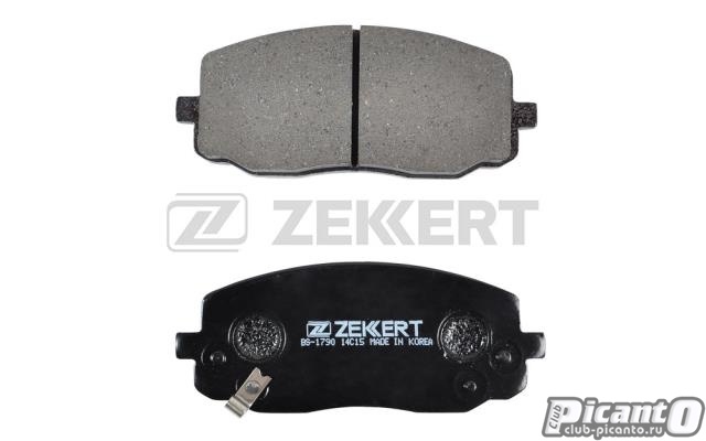

Уже месяц катаюсь на Китайских колодках, тормозят мягко и не скрипят.
После оригинала разницу не заметить, можно смело брать.
ZEKKERT BS1790 (КОЛОДКИ ТОРМ.ДИСК. HYUNDAI I10 / KIA PICANTO)
