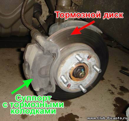

Oleg - Йошкар-Ола
119 |
17:54 |
Пятница, 26 Ноября 2010
Cholla, вот тормозной барабан, если снять заднее колесо. Его видно через отверстия в колесном диске. А дисковые тормоза можно увидеть на переднем колесе в тех же отверстиях. Там диски такие блестящие. На задних колесах, если дисковые тормоза, их так же видно. Вот так передние тормоза выглядят при снятом колесе.
Сбитый_летчик - Москва
120 |
21:33 |
Oleg, 5 баллов... все время забываю что живу в 21 веке и пора бы пользоваться его плодами... выложить фотки ума не хватило... вместо этого пустился в пространные объяснения...
