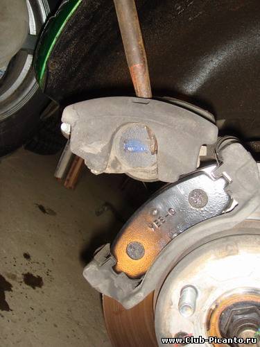

дальше отодвигаем тормозной цилиндр - для этого подкладываем старую стертую колодку к рабочей (толкающей) поверхности цилиндра и сверху суппорта есть отверстие, через которое монтажкой удобно отодвигается цилиндр
времени на все про все с чаепитием ушло 30 минут, колодки купил - 750 руб комплект передних!

Прикрепления: 7701947.jpg (68.0 Kb)

спасибо большое almihAM за инструкцию. я тож вчере менял колодки. машине около 3 лет. 50 т.км пробег, колодки ни разу не менялись. при снятии обнаружил их ржавыми, толщиной милимметров 6-7. в общем едва снял + тормозные цилиндры тоже ржавые и плохо утапливаются, не то что руками, а монтажкой с трудом + пальцы на суппорте в плохом виде. Верхние руками прожал, нижние только молотком привел в полурабочее состояние. еще 20 - 30 т.км и снова все перебирать смазывать или просто новый суппорт. Не учел, что нажимать на педаль тормоза нельзя при снятом суппорте, когда рабочий цилиндр плохо утапливается, и нажал. Повезло, что он не полностью вышел, сразу же назад отодвинул. только пару капель тормозной жидкости вышло и, видимо, воздух попал. Пришлось еще прокачивать тормоза после смены колодок. Цилиндры отодвинул только с большим усилием монтажкой.
