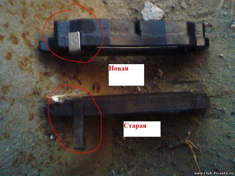

[size=10]Доброго времени суток!
Приобрел для замены на "пиканте" передние тормозные колодки в интернет-магазине exist. Снял старые и обнаружил разницу в металлических "язычках" на внутренних колодках (старой и новой).
фото прилагается.
Я так понимаю, смысл язычка - в сигнализации изношенности колодки, но тем не менее попробую задать следующий вопрос:
На что влияет и какие функции выполняет этот "язычок", взаимозаменяемы ли колодки, указанные на фото?
Заранее всем спасибо и благодарность за ответ...
P.S. мало ли какие еще функции выполняет данный "язычок"...

Oleg - Йошкар-Ола 144 | 15:38 | Четверг, 21 Июля 2011
Triest, докладываю.
Эти "язычки" предназначены только для сигнализации о изношенности колодки. Форму, размер, толщину и т.д. каждый производитель делает исходя из своих возможностей, желания, вкуса, количества и качества металла и еще из каких-то своих личных соображений, и влиять они могут только на тон и громкость звука.
На качество работы тормозов эти скрипелки никак не влияют.
Triest - Краснодар 145 | 16:49 | Четверг, 21 Июля 2011
Oleg, огромное спасибо за оперативный ответ.
В общем и в целом замена колодок дело несложное, немного смутили пресловутые "язычки"...
Колодки на Picanto меняю первый раз, пробег 55000 км. Так что износ колодок не слишком активный, причем тормозные диски также имеет очень небольшую выработку... Вот так. (Это была лирика). Еще раз спасибо.
