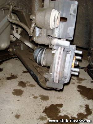

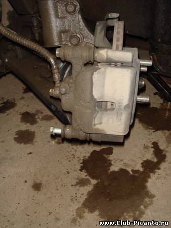

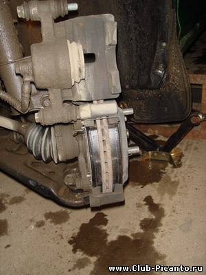

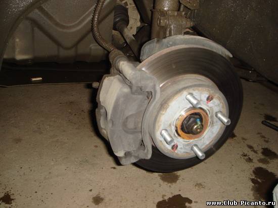

almihAM - Чебоксары 15 | 10:40 | Четверг, 09 Октября 2008
вот заехал и поменял ...
снимаем колесо,
откручиваем нижний болт (ключ на 14),
поднимаем суппорт наверх
в стороны вынимаем колодки
ставим новые колодки - с усиком ставится внутри, усиком кверху
Прикрепления: 7781064.jpg (68.1 Kb) · 0131243.jpg (54.5 Kb) · 2887586.jpg (51.8 Kb) · 9366356.jpg (52.0 Kb) · 3487069.jpg (49.5 Kb)
