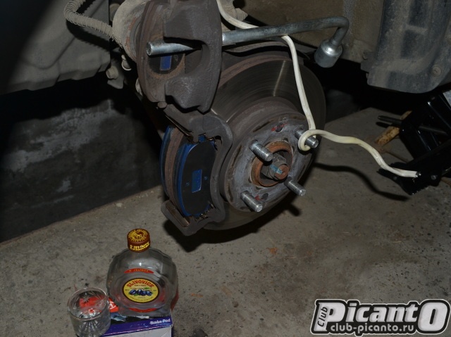

Тачила прошла 58 000  подумал . что пора поглядеть на передние колодки  B)
по пути заехал в КИА центр  купил фирму  за 2400 - просто лень искать анательные аналоги )))
Колодки стерлись до лепестка - осталось 2 мм
Приготовил инструмент...
смазывать ничего не нужно - узел открыт , но я чуть промазал графитовой направляющие
Под 200 грамм за часок  заменил колодки , трос сцепления (1300р) лампочки габарита в фарах.
Кста , в фирмовых во вкладыше  картинки замены колодок.
Отлично подходит домкрат от Ваз-14 ) главное , чтоб в паз поставить. А то родной долго развинчивать.
Поршень легко отводится 2 -мя старыми колодками и ручкой ключа.
