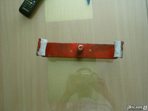

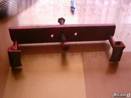

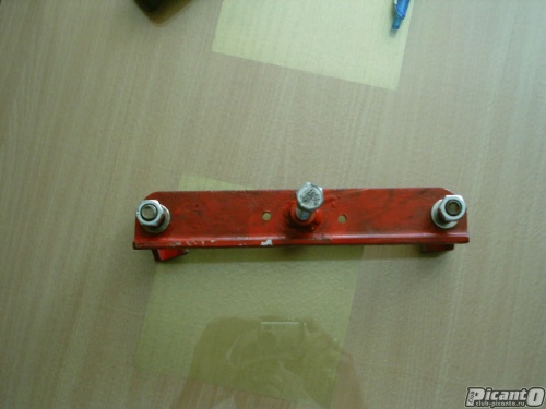

andre86 - Серов 27 | 16:29 | Суббота, 05 Мая 2018
Чтобы не мучаться со снятием тормозных барабанов, сделал вот такую приблуду. Зацепляешь, напрягаешь центральным болтом в ступицу, легкий удар по барабану и он отходит. Теперь не мучаюсь выпрессовкой болтами м8, резьба слабая, на одном барабане уже сорвал.

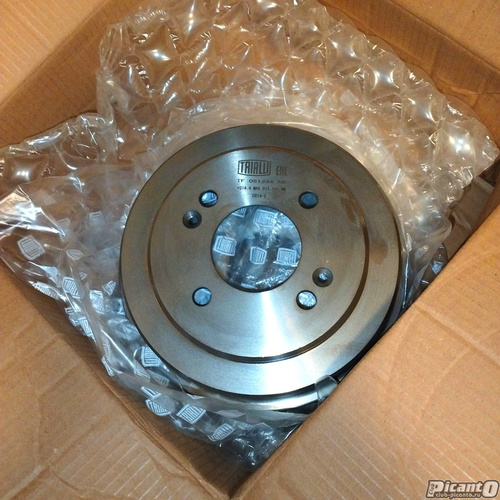

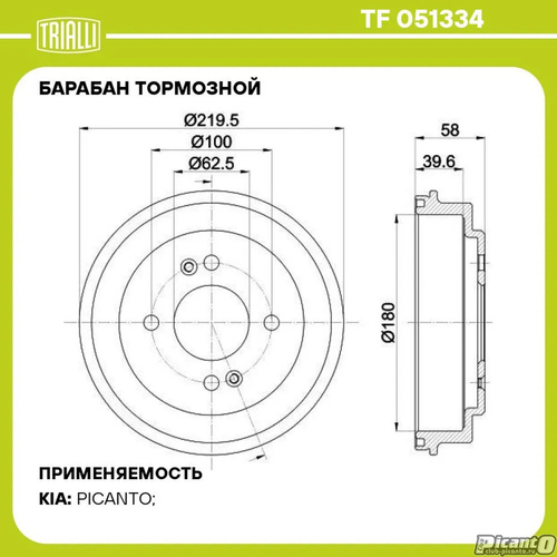

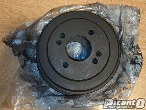

slava-zebra - Питер 28 | 22:17 | Четверг, 25 Июля 2024
Модератор
Купил самые дешевые барабаны фирмы Trialli, подходят на все года 2004-2011 г .
OEM-номер 5841107000
Выглядят неплохо.
Сразу загрунтовал и покрасил.
Встали как родные.
Цена 4000 руб. за 2 шт.
