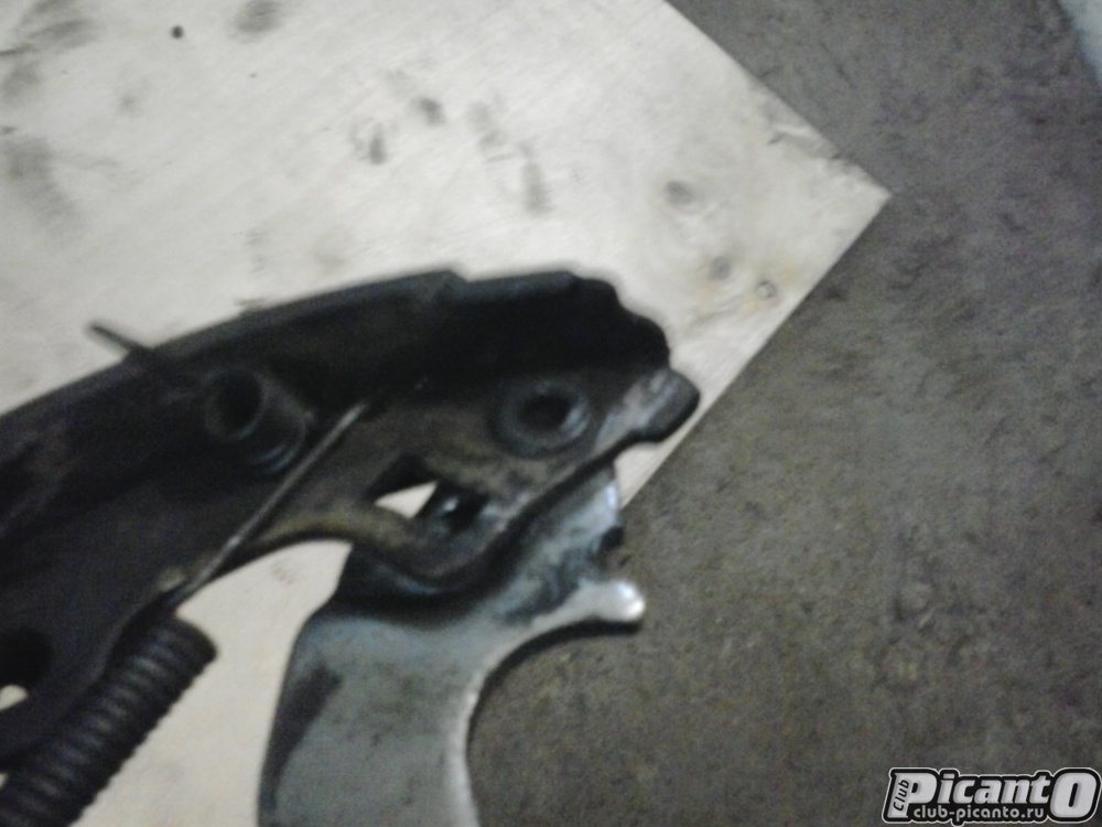

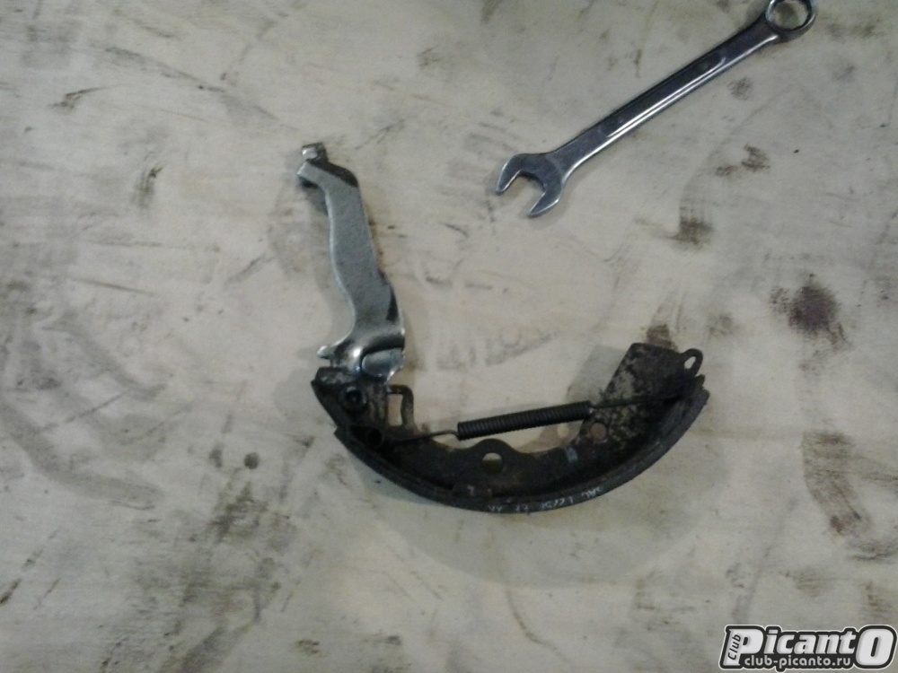

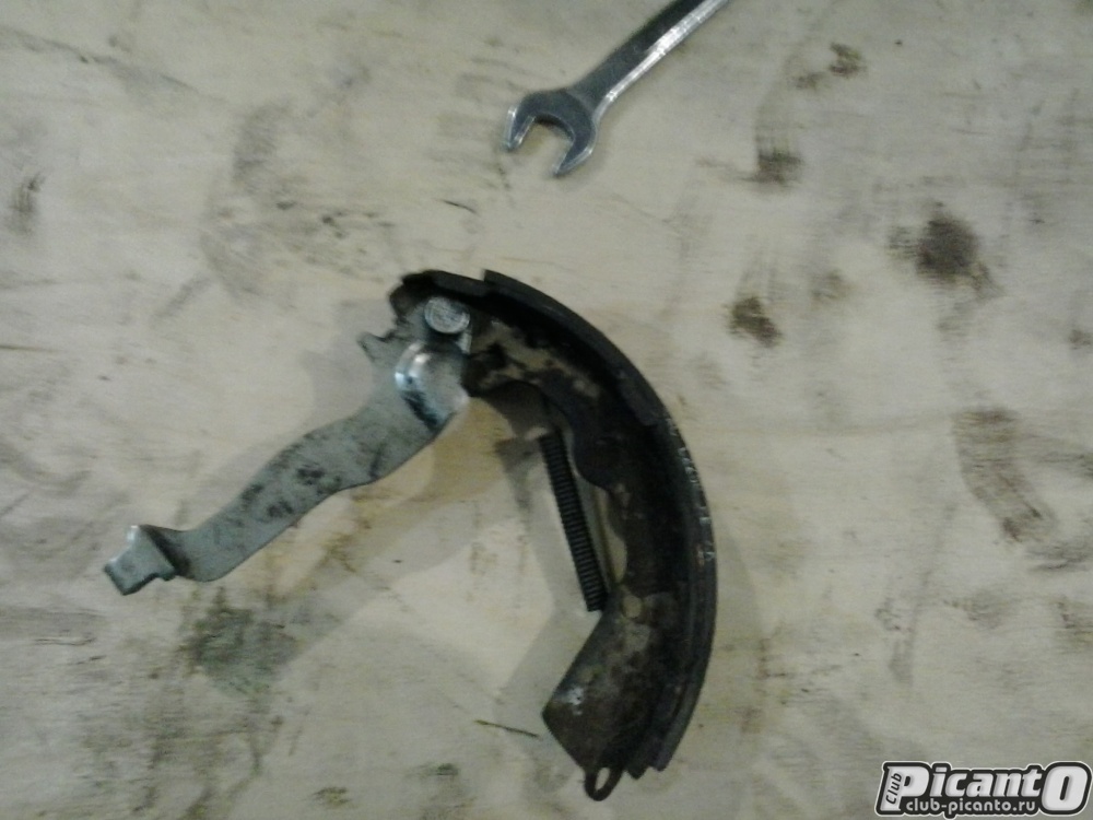

Всем привет! Решил поменять задние тормозные колодки ( у меня барабаны). Разобрал и обнаружил, что рычаг, к которому крепится трос ручника, приклепан к колодке, а на новых колодках его, рычага, нет!
Подскажите, мне искать колодки с рычагом (есть ли вообще такие) или что-то придумывать?

СУдя по твоему VIN, там не клёпка а штифт со скобой.
ДОлжно сниматься при помоши шила или отвёртки ;)
Код тормозных колодок для заказа через Инет-магаз: 58350-07A00

Я это уже читал, снимал снова. Клепаные они, эти тормоза..... 127

zmey308, Не видел клепанных, но если там "клепка", то одно из трех, либо менять ее и переставлять, либо заказать эту деталь отдельно и поставить штифт со скобой (или убрать клепку и на новых колодках собрать со штифтом), или самый дешевый вариант - поменять феродо на старых колодках. Последний вариант еще хорош тем, что можно найти действительно хорошее феродо по низкой цене.

Учитывая что колодки на задке ходят по 100 тыс, думаю что заклепать её нужно! Предварительно высверлив старую клёпку ;)

worker, Вас понял, мне все ясно!!! Всем спасибо!!!
Останий - Новокузнецк 322 | 17:32 | Понедельник, 05 Мая 2014
worker, не уверен, что в домашних условиях можно поставить клепку из металла нужной жесткости не имея большого опыта, а обычная из мягкого металла боюсь долго не прослужит. Я бы штифт со скобой купил, но скорее всего просто поменял феродо, там работы-то на 40 минут.
