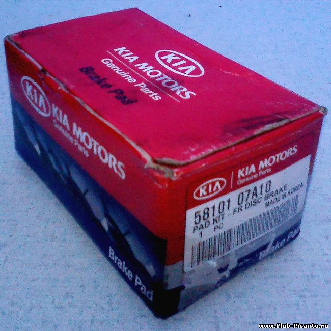

На ТО вручили вот такую коробочку от передних колодок:
Заводские колодки прошли 53000 км; думаю, прошли бы и ещё тыщ десять-пятнадцать, но решил уж заодно с ТО планово-предупредительно поменять.
Прикрепления: 0755540.jpg (106.1 Kb)
