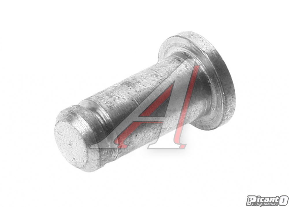

slava-zebra - Питер 409 | 19:09 | Вторник, 06 Августа 2019
Модератор

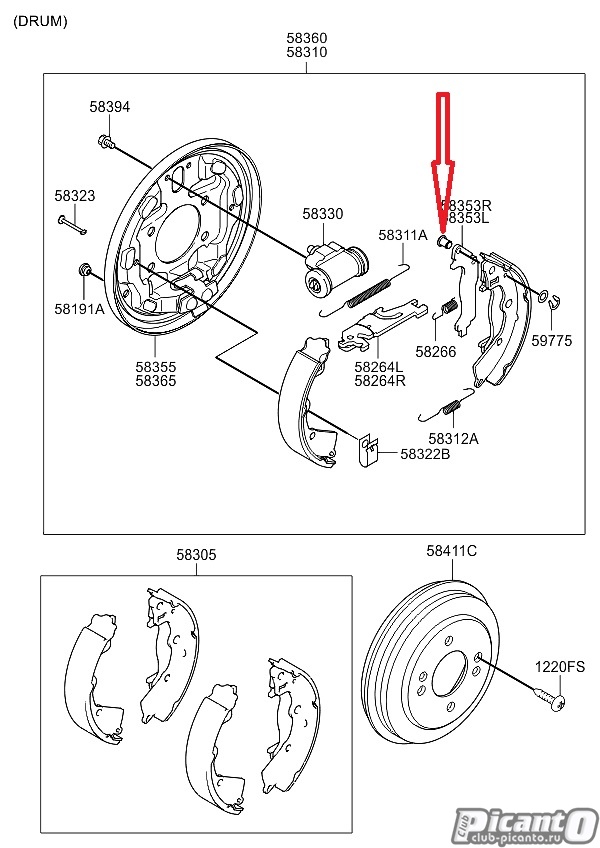

Взялся за профилактику задних тормозов, увидел все ржавые внутренности и понял что кроме ремкомплекта нужно еще распорная планка и штифт рычага ручника, последний не имеет артикула и не входит в ремкомплект.
Где взять или смастерить? В магазинах продается только для жигулей.
Прикрепления: 8399415.jpg (122.7 Kb) · 3325223.jpg (89.7 Kb)
Oleg - Йошкар-Ола 410 | 20:22 | Вторник, 06 Августа 2019
Вариантов несколько.
Наипростейший: токарный станок, подходящий болт, умелые руки.
Чуть сложнее: токарь, подходящий болт, немного денег.
Еще сложнее: электродрель закрепленная в тиски, подходящий болт, напильники, ножовка по металлу (головку ободрать на наждаке или напильником), умелые руки.
Если там хитрый износостойкий металл, то всё то же самое, только вместо болта кусок арматурки. Она Ст40, и даже можно подкалить.
Или хвостовик сверла по бетону. Он не каленый. Потом можно и подкалить если потребуется.
Успехов в слесарно-токарном деле!
Цитата
Пилите, Шура!

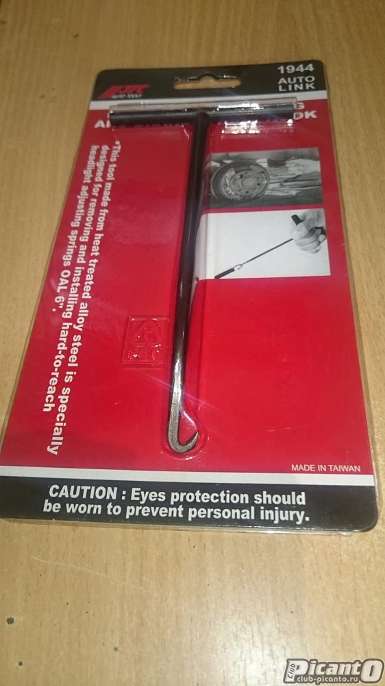

slava-zebra - Питер 411 | 14:50 | Понедельник, 19 Августа 2019
Модератор
Для замены пружинок в барабане приобрел специальный "крюк"
Приспособление для установки стяжных пружин барабанных тормозов JTC 1944
цена 339 р.
Прикрепления: 0763737.jpg (175.4 Kb)

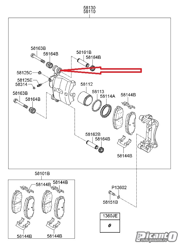

Borag - Москва 412 | 14:35 | Среда, 02 Октября 2019
Добрый день.
Купил Пиканто 2010г. автомат, без АБС, задние барабанные механизмы, пробег 55 тысяч км.
Передние тормозные диски все в окалине с неравномерным прижатием колодок.
Диски и колодки поменял, направляющие суппортов почистил, смазал, систему прокачал.
Обратил внимание на большой ход педали тормоза до начала торможения (1/3 от всего возможного хода до пола). Не помню как было до замены деталей.
Через 100 км пробега видно, что колодка не полностью трет диск (половина диска ближе к ступице не задействована) на левом колесе.
Что может быть?
P.S. у направляющих суппортов разные номера, но выглядят одинаково (мог перепутать при чистке). Чем они отличаются?
Спасибо.
slava-zebra - Питер 413 | 16:44 | Среда, 02 Октября 2019
Модератор
Цитата Borag ()
Чем они отличаются?
Наш суппорт двигается по гильзам, болты в гильзах только фиксируют.
Гильзы разные только по внешнему диаметру, перепутать можно только при сильном износе посадочного места гильз, иначе не влезет та что шире.
Проверяется заедание суппорта на одной установленной колодке, надо подвигать суппорт рукой.
Возможно что проблема в главном тормозном цилиндре.
Прикрепления: 9640377.jpg (167.3 Kb)

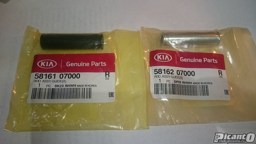

Borag - Москва 418 | 10:41 | Суббота, 05 Октября 2019
Один направляющий люфтит в обеих отверстиях суппорта (верх и низ), другой не входит ни в одном нормально (только вверх с сильным натягом). Какой номер толще 58161 или 58162?
slava-zebra - Питер 419 | 13:53 | Суббота, 05 Октября 2019
Модератор

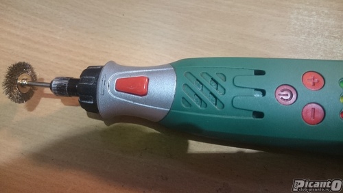

Вы видимо забыли зачистить посадочное место направляющих и пыльников
я чистил гравером с насадкой "металлическая щетка".
Гильзы новые? Если новые люфтят то это уже замена суппорта или протачивать гильзы под ваш размер.
Прикрепления: 2726336.jpg (109.9 Kb) · 7310285.jpg (175.6 Kb)

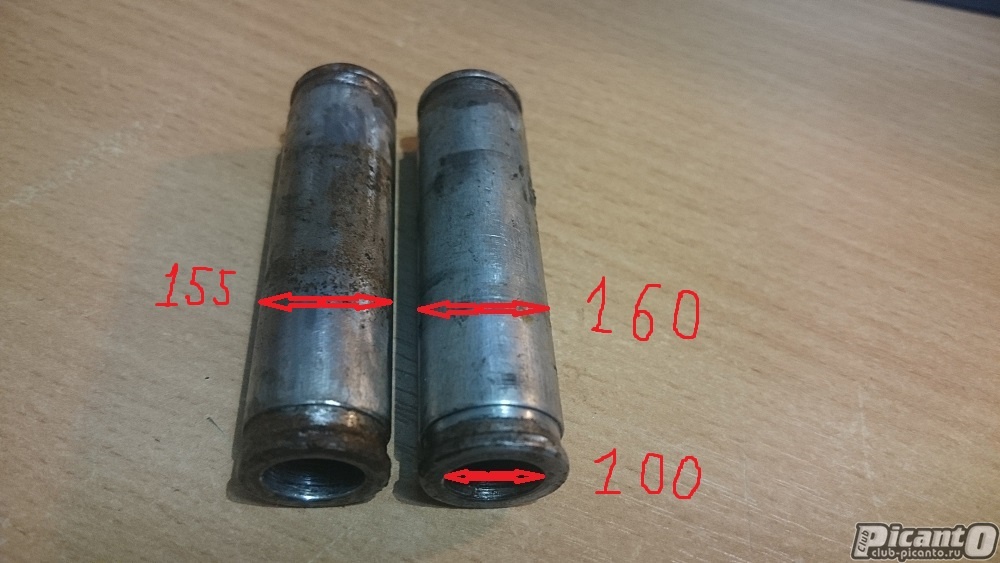

Borag - Москва 420 | 15:57 | Суббота, 05 Октября 2019
Старые направляющие. В верхние отверстие вставил большего диаметра (160) и чуть струбциной прижал. Дальше пальцем нормально пошел. В нижнее отверстие 155 мм свободно заходит с небольшим люфтом.
Обратил внимание, что тормозной диск не по центру скобы (с внутренней стороны мм 1.5, а с внешней около 1мм.). Может скоба кривая и это вызывает недожим колодки? Но как можно согнуть скобу (прежнюю историю авто не знаю)?
