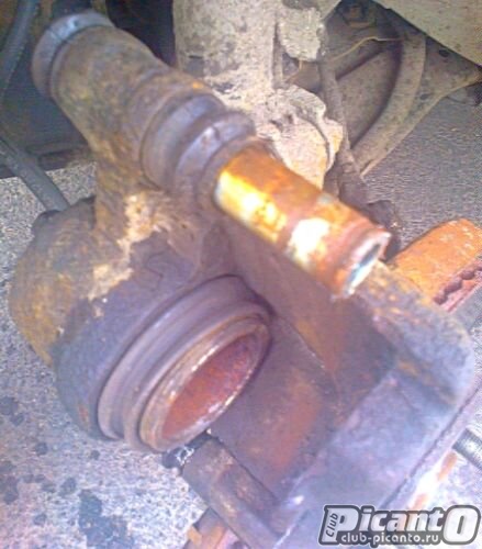

Полез смазывать направляющие, выбил втулки и увидел ржавчину.
Сразу видно что смазка там давно уже высохла, хотя пыльники целые.
Прикрепления: 1770217.jpg (69.8 Kb)
Oleg - Йошкар-Ола 396 | 19:06 | Суббота, 27 Мая 2017
При таком состоянии и колодки должны снашиваться неровно.
slava-zebra - Питер 397 | 19:15 | Суббота, 27 Мая 2017
Модератор
Как ни странно колодки обе одинаковые и тормозят хорошо.

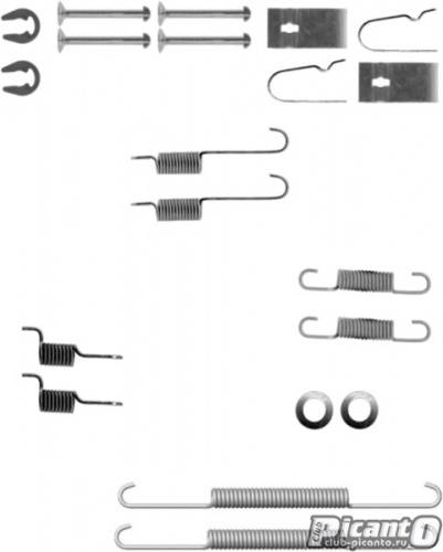

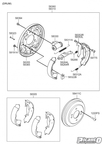

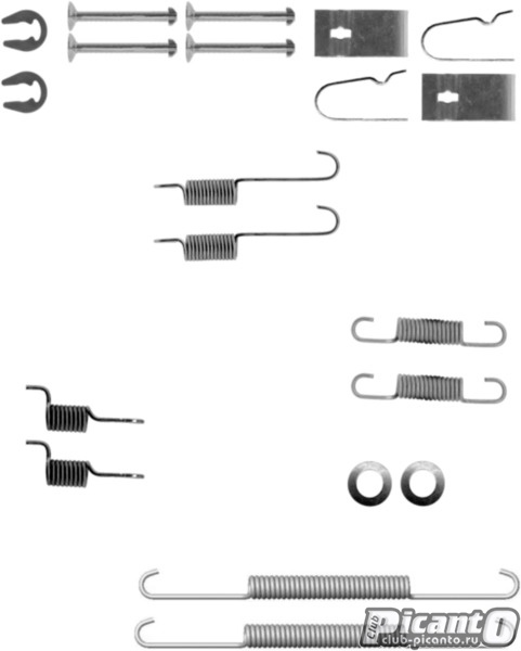

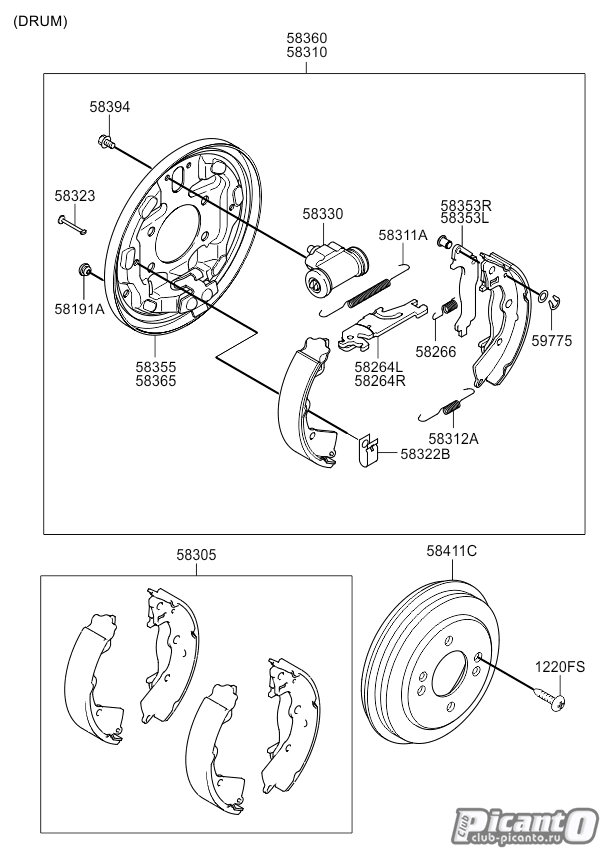

Оказалось что задние барабанные тормоза почти не тормозят, но ручник работает хорошо.
Ремкомплекта не нашел, куплю все по отдельности. А что кроме пружин надо купить?
Сам спросил и сам отвечу, рем-комплект арт. 97033600
