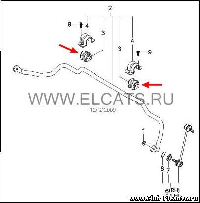

Вопрос. Что такое втулки стабилизатора? Киньте фото.
Oleg - Йошкар-Ола 102 | 18:47 | Среда, 09 Декабря 2009
Свару, получите!!!
Прикрепления: 3032008.jpg (35.9 Kb)
