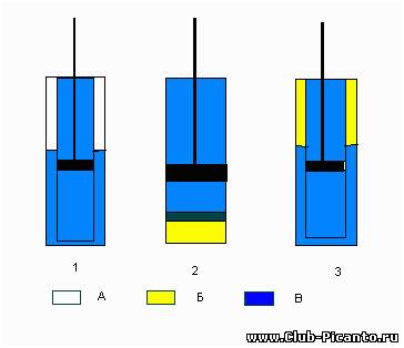

Амортизаторы по своей конструкции бывают (см. картинку):
1. двухтрубные гидравлические
2. однотрубные газогидравлические с газом высокого давления
3. двухтрубные газогидравлические с газом низкого давления
А - воздух под атмосферным давлением
Б - газ
В - масло
Разница между 1 и 3 в том, что у вторых пространство между цилиндрами заполнено газом под относительно небольшим давлением.
Зачем газ? - в принципе, конструкция 2 имеет большое сопротивление к вспениванию, что позволяет получить довольно стабильные характеристики во всем диапазоне температур и ходов подвески. Но ....
Применительно к эксплуатации, а именно к режимам работы подвески на реальной дороге, эта стабильность не всегда необходима. Для комфорта, управляемости, важны бывают переходные режимы, где, например, чистая гидравлика, вспениваясь, обеспечит амортизатору необходимую жесткость и характеристики в этом режиме . Поэтому когда стоит вопрос: газ или гидравлика - вопрос некорректен. Все зависит от того, что предлагает та, или иная фирма для конкретного автомобиля, и чем она это объясняет.
На самом деле неважно какой амортизатор по конструкции, важен производитель, его репутация и качество продукции. А уж эти компоненты определяют и цену, и долговечность амортизаторов, и ощущения от езды.
