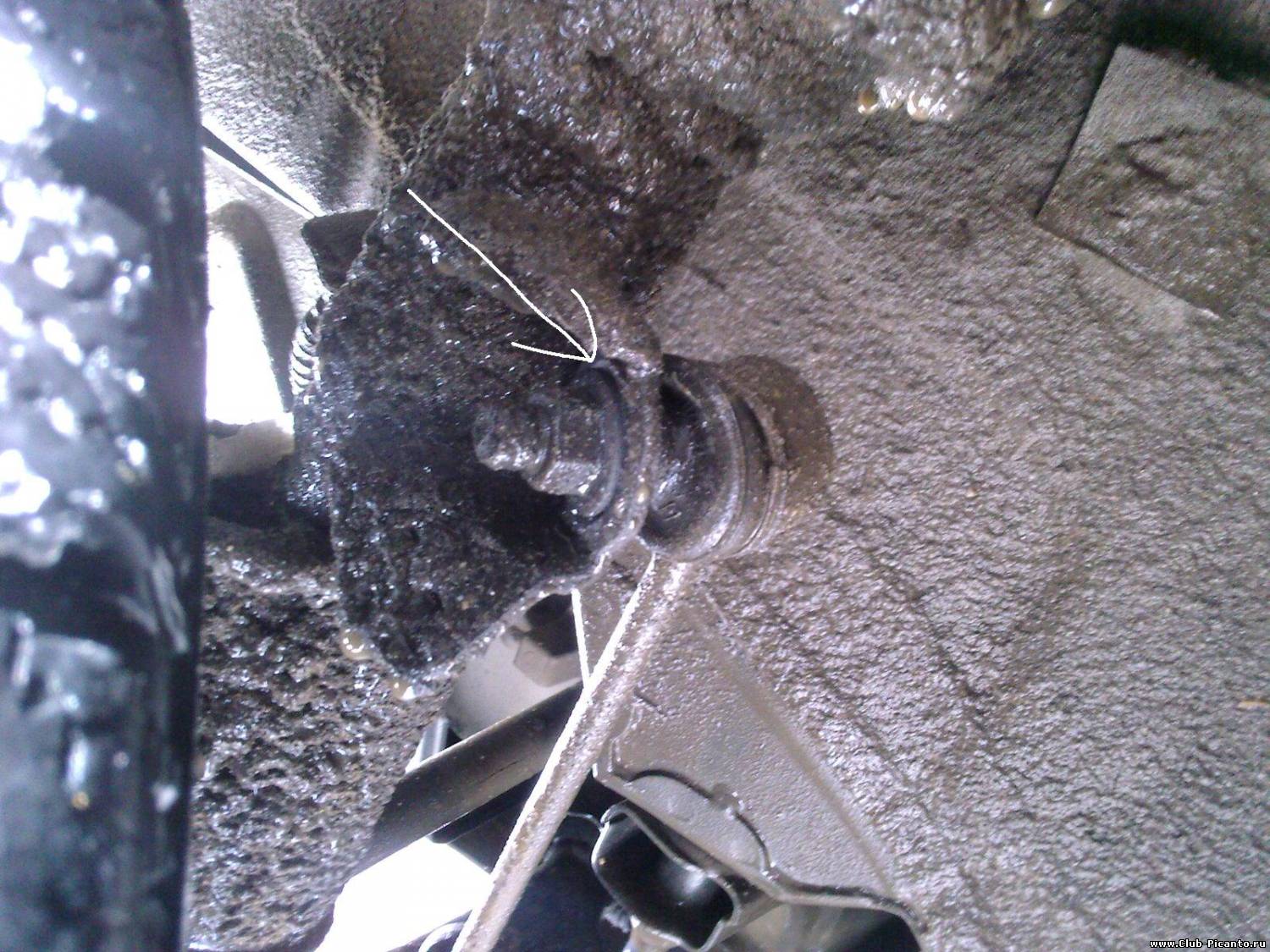

Привет всем форумчанам! у меня назрел вопрос, прошу помочь Вас как специалистов... Появился стук в месте крепления стойки стабилизатора. Такое ощущение что увеличилось отверстие под крепление, и видно что бьет по оси крепления.... на фото видно что подтерто в этом месте...что менять? и что подтянуть?
Прикрепления: 3593940.jpg (266.2 Kb)
Сообщение отредактировал madmax1979 - Понедельник, 29 Марта 2010, 15:01
Gygo - Москва 133 | 15:55 | Понедельник, 29 Марта 2010
Тупо поменять стойки и обязательно - резинки! - 90% стук из-за них
