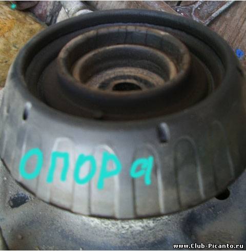

nazarov1469 - ростов на дону 40 | 19:00 | Вторник, 09 Декабря 2008
Stepa я тоже поставил kayba вперед.Бухает когда на скорости колесо проваливаеться в яму и это нормально-конструктивная особенность(ниже поясню).Еще присутствуют легкие стуки при проезде мелких неровностей,стыки мелкие волны.
Добавлено (09 Декабрь 2008, 18:41)

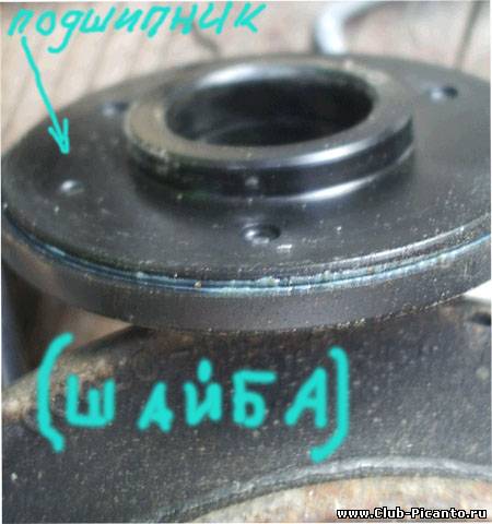

Проблема вот в чем! Стойка ни чем не прикручена к кузову,т.е. она (опора)прижата пружиной к кузову снизу,а сверху гайка и обрезиненый буфер с зазором в 0,5см.И еще в опоре нет подшипника,в место него пластиковая шайба,дешево и сердито,но громко!
Добавлено (09 Декабрь 2008, 19:00)
Я думаю решить проблему так:
Подберу нормальную опору,переварю стакан и будет хорошо!
Сообщение отредактировал nazarov1469 - Вторник, 09 Декабря 2008, 23:30

nazarov1469 - ростов на дону 42 | 23:45 | Вторник, 09 Декабря 2008
Это будет еще не скоро!Кстати после установки Kayaba машина стала мягче и чуточку тише!Всем рекомендую!
stepa - Казань 43 | 16:49 | Среда, 10 Декабря 2008
nazarov1469, спасибо за внимание к проблеме. Теперь я знаю, что я не один стойки перекидывал. Т. е. ты думаешь, что все стуки из-за отсутствия подшибника, как такового? У меня до вики ока была - там тоже подшипника не было и ничего не "бухало". Может дело тока в зазоре, или в излижшней жесткости аммо? Хотя жесткость меня устраивает - самое то, но вот "буханья" и мелкие стуки просто бесят уже. Кстати, а ты опору не менял (та которая нижняя обрезиненая)?
barmaley - Пермь 44 | 18:04 | Среда, 10 Декабря 2008
Quote (nazarov1469)
-это и есть своеобразный подшипник, по крайней мере во всех схемах так называется. И в магазине сказали, что подшипник очень странный. Я сейчас тоже эту проблему решаю, уже все поменяно и затянуто, осталось только заменить эти подшипники (недавно купил, у нас стоят 180 р. за шт.почему-то японского производства) и опоры(500р)

nazarov1469 - ростов на дону 45 | 00:19 | Четверг, 11 Декабря 2008
дело не в подшипнике(шайбе), а в том,что нет жесткой фиксации верхней опоры!Для stepa-Кроме передних стоек и 2втулок стабилизатора ничего не менял.
