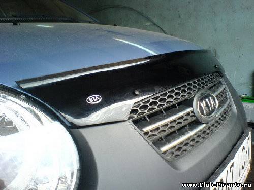

haase, В России это уже далеко не минимальная комплектация. В России Пиканты есть не только без всего.но даже с некрашенными бамперами.Вот.Фото с другого форума.
Прикрепления: 8146561.jpg (40.7 Kb)
