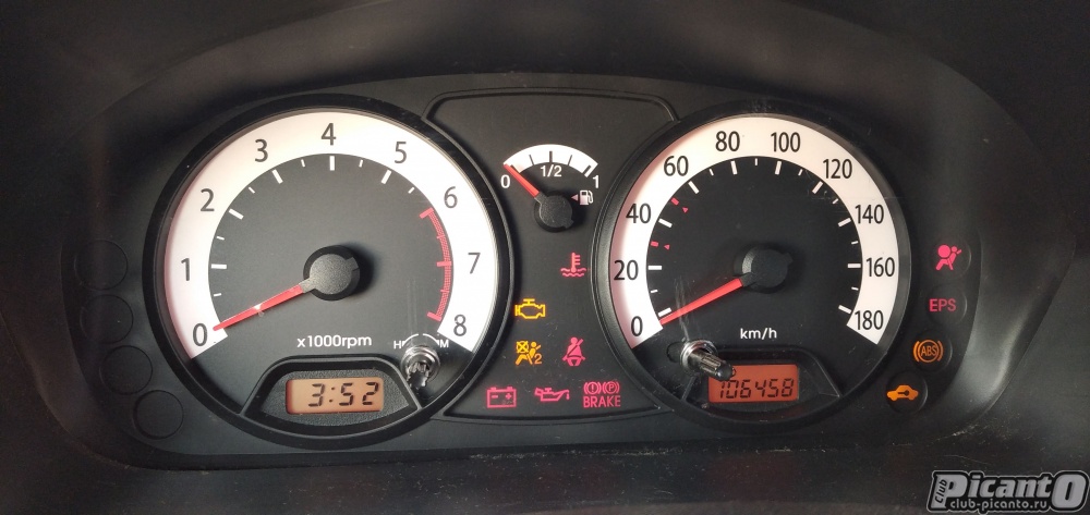

jezz - Novi Sad 103 | 13:11 | Вторник, 08 Декабря 2020
Цитата Val-46 ()
EPS
спустя 10 лет.
я как раз тут по этому вопросу, скоррее всего EPS - электроусилитель (electric power steering), а вот ESP - как раз (Electronic Stability Program). У меня на киа 2009 пиканте EPS есть значок и я задался вопросом что это, скорее всего это электроусилитель руля
Прикрепления: 6602752.jpg (141.1 Kb)
Сообщение отредактировал Oleg - Вторник, 08 Декабря 2020, 18:24
Oleg - Йошкар-Ола 104 | 18:21 | Вторник, 08 Декабря 2020
"EPS система в современном автомобиле.
Важнейшая роль системы EPS в составе транспортного средства заключается в стабилизации курса авто. Система EPS содержит в себе две менее масштабные совокупности ASR и ABS. Совокупность стабилизации EPS начали устанавливать на авто с момента развития компьютерных технологий в составе транспортных средств. Широкое распространения система получила не так давно, за счёт достаточно высокой стоимости и сложного устройства."
Источник
jezz - Novi Sad 105 | 10:44 | Среда, 23 Декабря 2020
EPS
ну может быть где ESP называется EPS, но у киа пиканто это все-таки электро-рулевое. Нашел инструкцию:
УСЛОВНЫЕ ОБОЗНАЧЕНИЯ НА СВЕТОВЫХ ИНДИКАТОРАХ ПРИБОРНОЙ ПАНЕЛИ Kia Picanto 2004-2011
Контрольная лампа системы электромеханического
рулевого управления (EPS) https://mcgrp.ru/files/viewer/247263/12
не думаю что у пиканты (2009) есть стабилизация вообще, тем более на моей барабанной комплектации, где даже нет стеклоподъемников.
