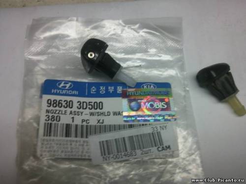

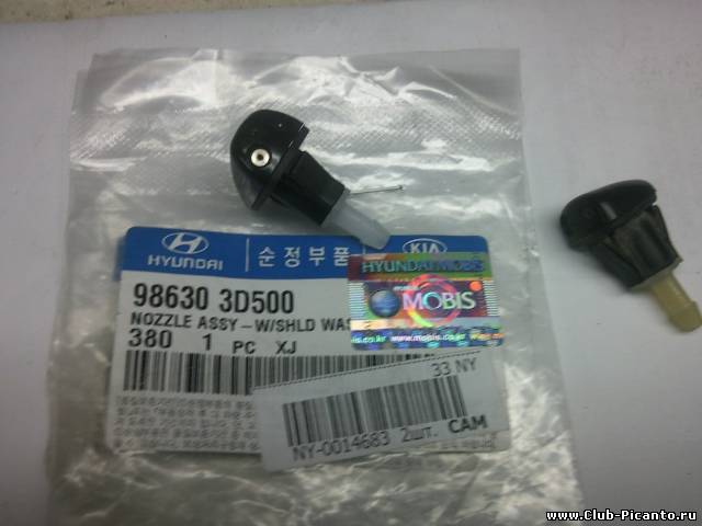

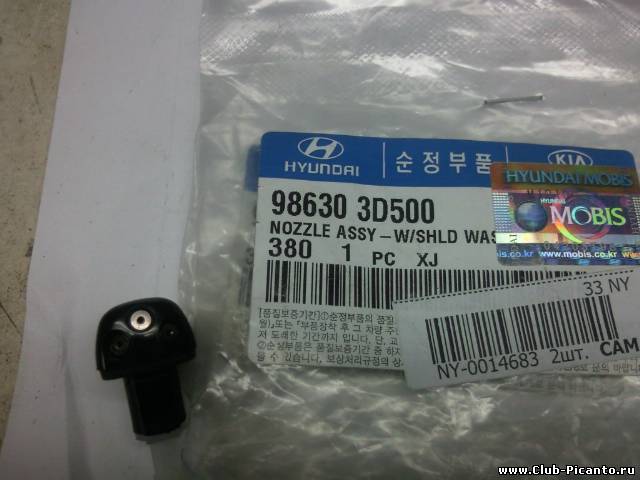

После экспериментов с форсунками понял что лучшим вариантом является установка китайских 5207300-K00,
они хороши и ценой (66,62 руб за шт) и тем что их можно регулировать.
Пробовал ставить 98630-1R100 и 98630-1R800 - реально выкинутые деньги(нужно подпиливать чтобы встали на родные места).
В китайцах единственная доработка - снятие удлинителя, а так встают как родные.
Рекомендую
