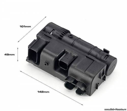

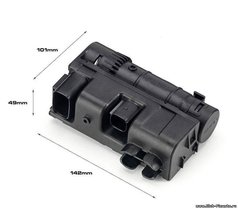

Нашел вот систему подогрева омывающей жидкости. Дороговато только - около пяти штук.
Прикрепления: 5717987.jpg (19.3 Kb) · 7892348.jpg (40.5 Kb)

Обогрев бачка сделать не сложно, сложно сделать это красиво, но т.к. бачок у нас не видно, то и некоторый колхоз простителен. и стоить это все будет копейки, если не считать стоимость своих сил и времени.
