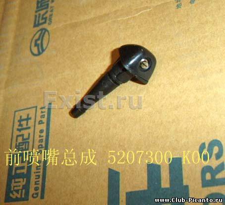

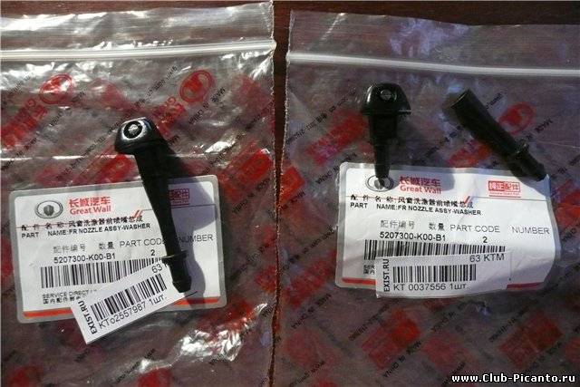

Обратил внимание сегодня на улице во дворе, что веерные форсунки от китайского джипа Great Wall РЕГУЛИРУЮТСЯ.
Стоимость 91 руб/шт Каталожный номер 5207300-K00.
Длинная часть снимается
Прикрепления: 5824353.jpg (32.0 Kb) · 7708506.jpg (67.8 Kb)
dok - прокопьевск 55 | 18:45 | Воскресенье, 18 Марта 2012
читал о них на гетц-клубе. Не хвалят. Хотя, попробывать можно
