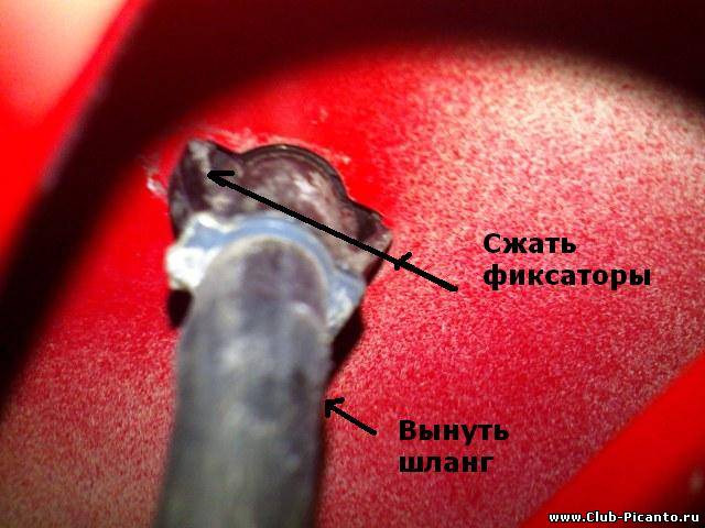

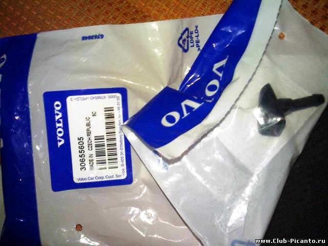

Galchonok - Химки 14 | 09:57 | Понедельник, 25 Мая 2009
И так, операция "писалки". Были заказаны писалки от Вольво S60 за 220 рублей штука в Экзисте
Писалки практически совпадают со штатными. Но, когда вы их вставите, то надо писалки провернуть, направив на стекло. Крепления на писалках немного другие. Но держаться они на посадочных местах без проблем.
Чтобы вынуть штатные форсунки, надо:
1. Открыть капот
2. Аккуратно вынуть шланг из форсунок
3. Сжать фиксаторы форсунок плоскогубцами(или пальцами, если сила позволяет) и вытолкнуть форсунки наружу.
4. Вставить новые форсунки.
5. Провернуть форсунки, направив их на стекло.
6. Подсоединить шланг
К сожалению, пока нет возможности сделать фотку новых форсунок в работе. Я довольно новыми форсунками. Они покрывают сразу все стекло. Настраивать направление струи можно также при помощи иголки.
