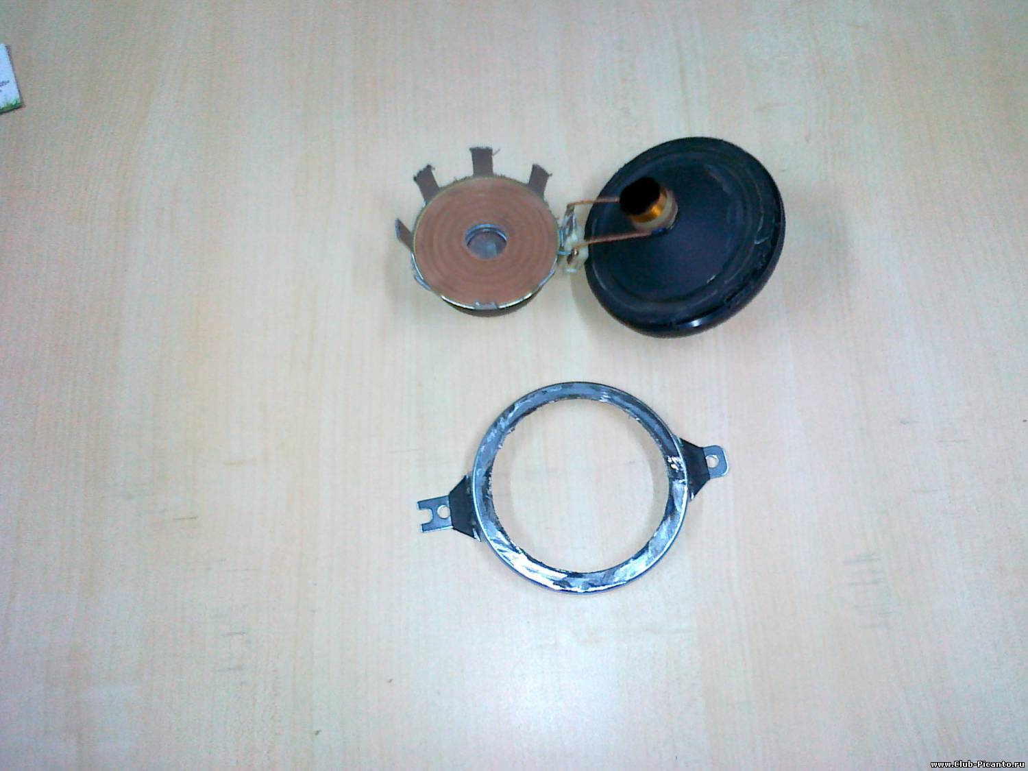

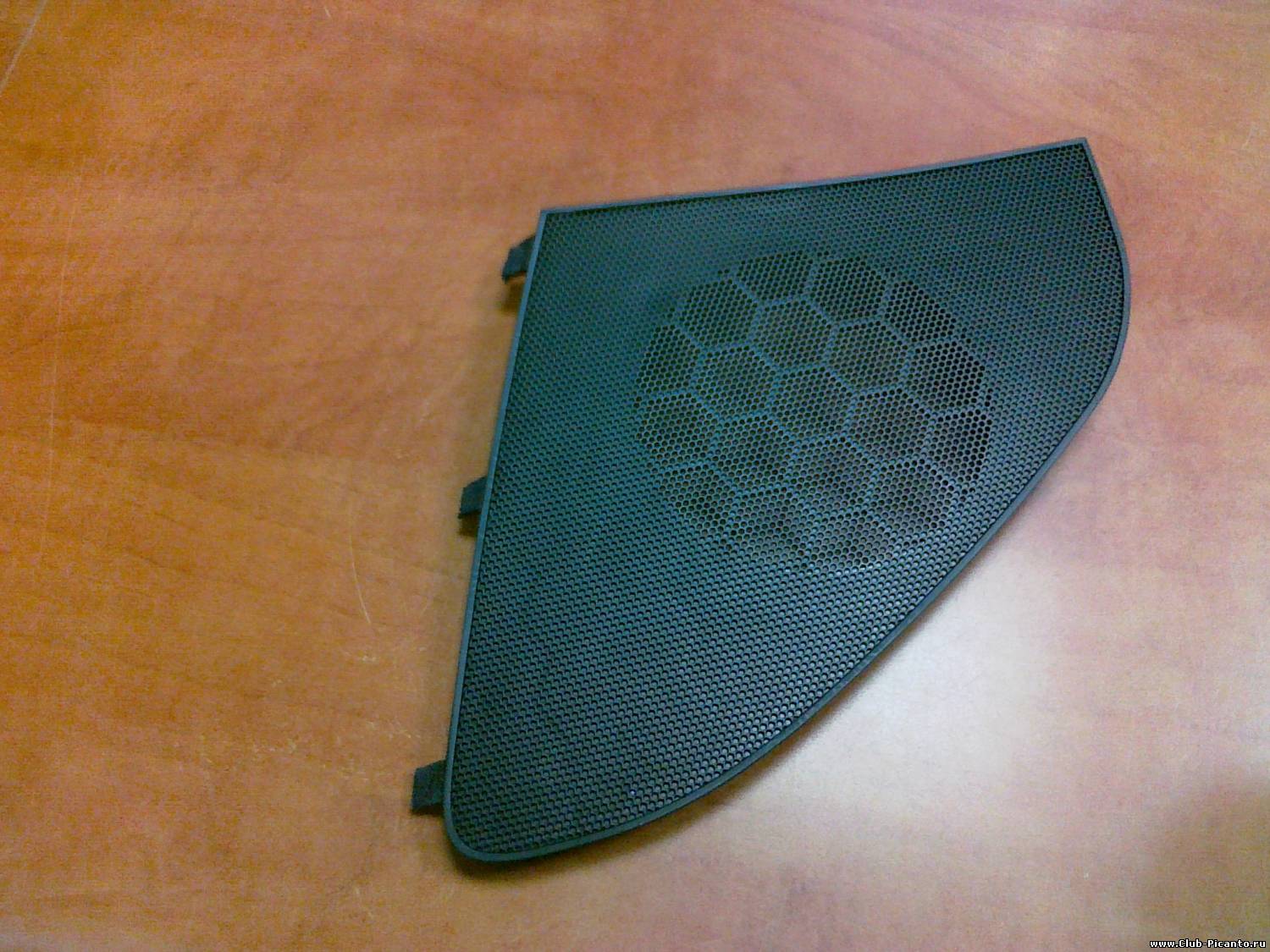

Всем привет. Заменил штатные передние колонки... кому интересно, пишу свою историю. Выбрал бюджетный вариант:
Добавлено (27 Январь 2012, 20:23)

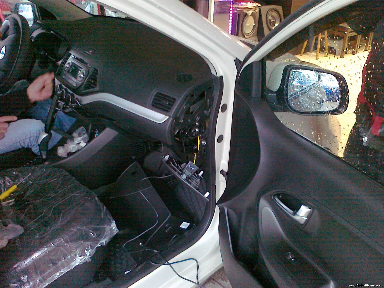

Проблема возникла при установке колонок... когда получил их и примерил, было всё о. к. Когда начали устанавливать, оказалось, что съёмные крепления меньше размером... Всю аппаратуру и кабеля ставил мой друг со своим рабочим, у него своя фирма устанавливает сигнализацию, музыку и другую хрень для машины... поэтому как подсоединяли, настраивали и т.д. - это не ко мне. Мне досталась работа по вживлению колонок (((
Прикрепления: 0495361.jpg (181.7 Kb)

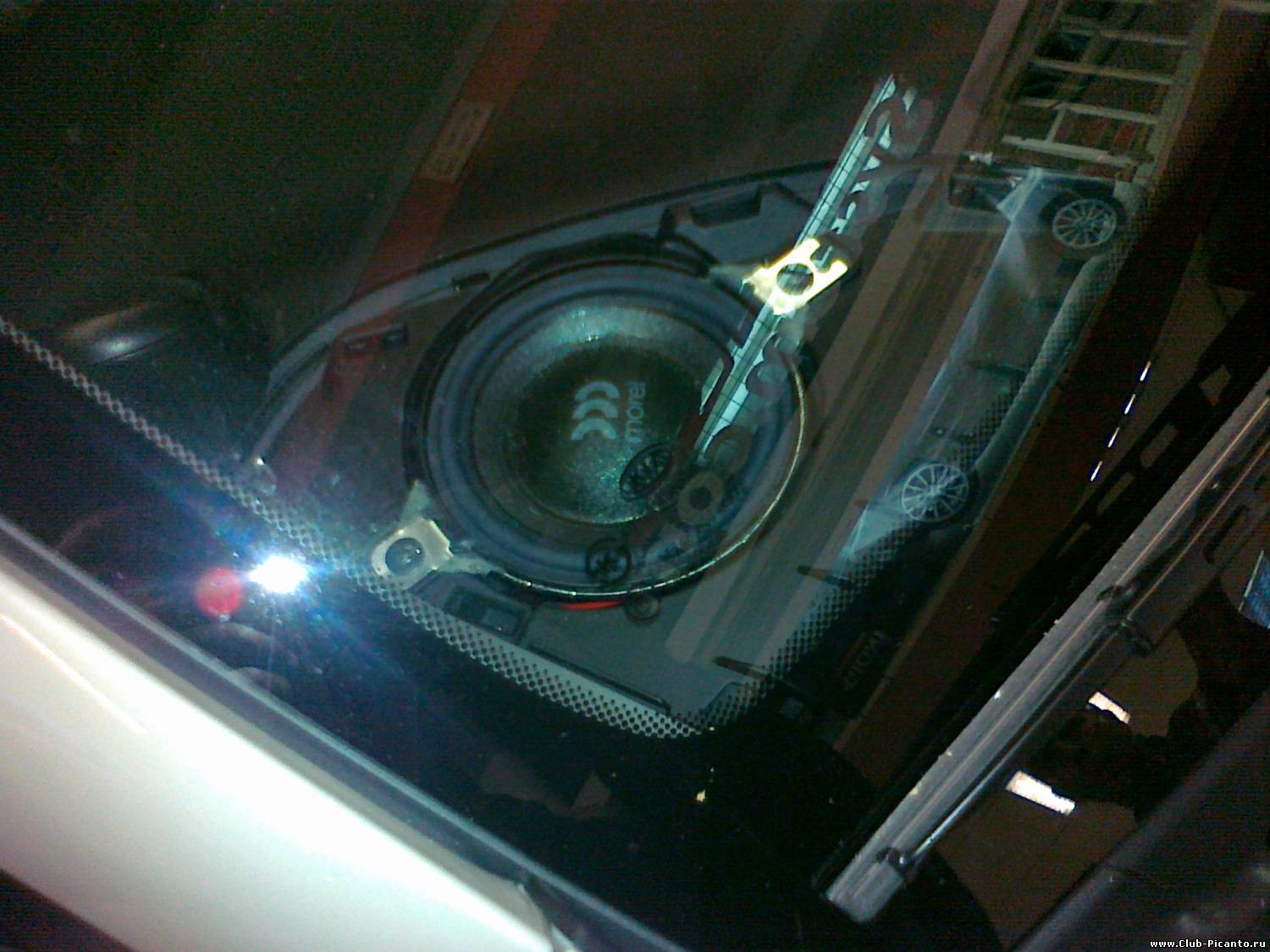

vadim - rehovot 80 | 20:50 | Пятница, 27 Января 2012
Потерял прим. один час, чтобы понять, что мой мидбас нельзя закрепить в штатном месте (пусть земля будет им пухом - создателям нестандартных колонок и крепежа для них). Но вдруг пришла идея. Для этого пришлось принести в жертву старую колонку
Добавлено (27 Январь 2012, 20:50)
P.S кто любит слушать радио, рекомендую так не поступать... оставьте эти колонки - которые я порезал...
Прикрепления: 0991869.jpg (107.1 Kb)
vadim - rehovot 81 | 21:06 | Пятница, 27 Января 2012
Нужен будет только каркас, остальное предлагаю послать в киа моторс (пересылку оплачивает получатель). В каркас вставил свои колонки, пришлось немного подпилить напильником внутреннюю часть каркаса, чтобы посадить их во внутрь. Встали как родные)))
Прикрепления: 4437027.jpg (160.5 Kb)

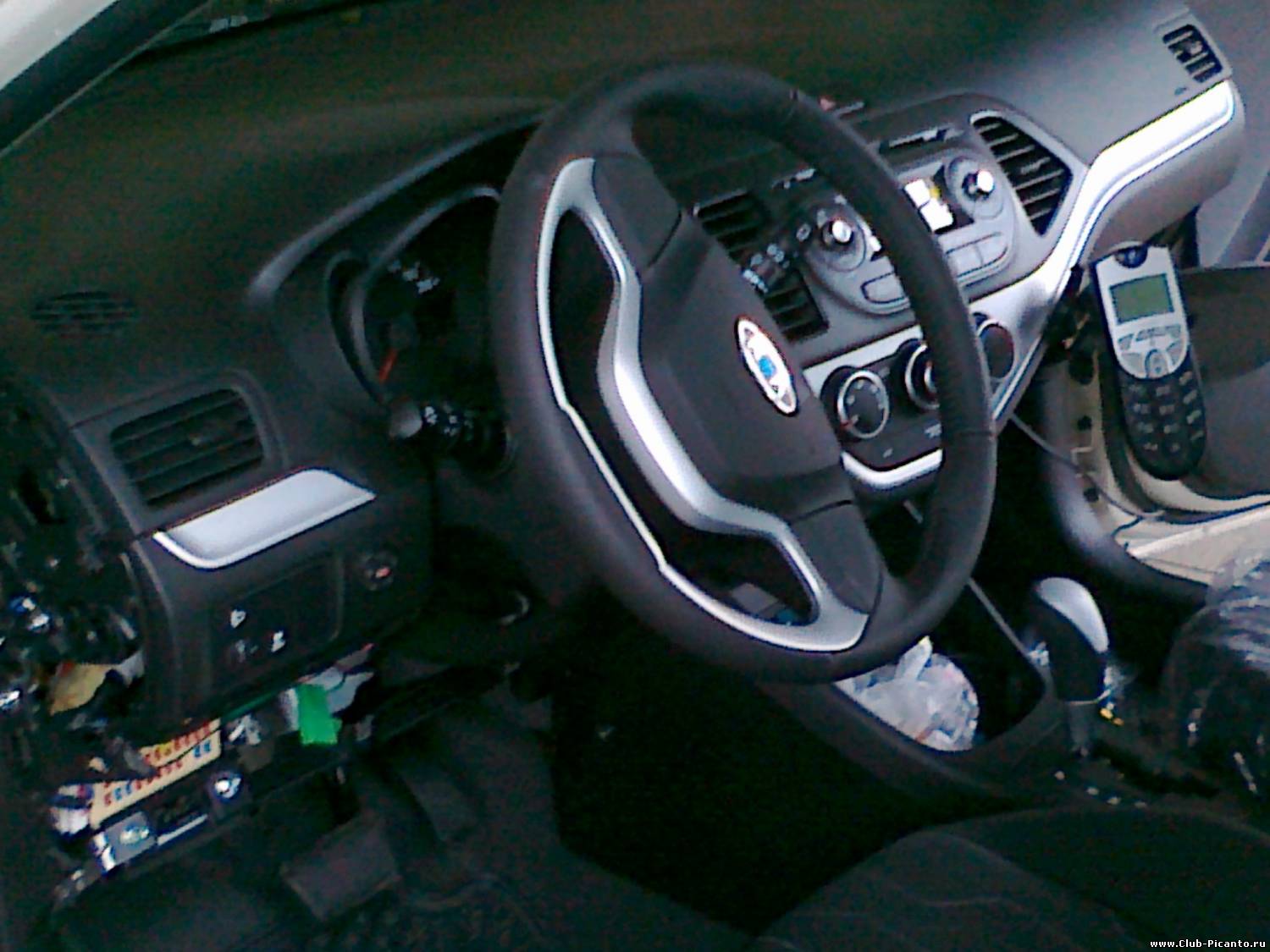

vadim - rehovot 82 | 21:15 | Пятница, 27 Января 2012
файлы по работе и конечный результат:
Прикрепления: 3460696.jpg (226.2 Kb)

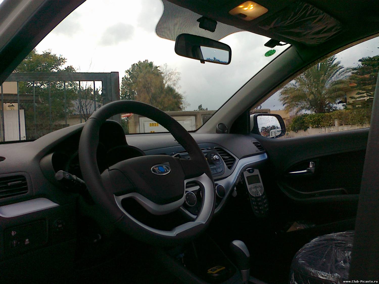

vadim - rehovot 83 | 21:17 | Пятница, 27 Января 2012
след...
Прикрепления: 0348093.jpg (138.8 Kb)
vadim - rehovot 84 | 21:21 | Пятница, 27 Января 2012
след...
Прикрепления: 8749222.jpg (154.9 Kb)

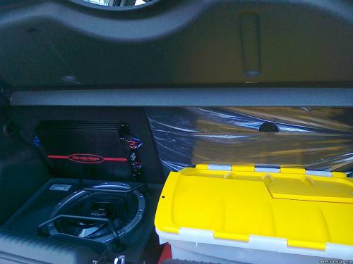

vadim - rehovot 85 | 21:38 | Пятница, 27 Января 2012
след...
Добавлено (27 Январь 2012, 21:38)
Я сильно не фанатею по звуку музыки, но звучит класс. Это не только моё мнение, но и людей которые, в этой теме разбираются, колонки не зря взяли где-то награды, причём играют здорово все направления: джаз, рок, гитара, классика и.т.д
Прикрепления: 8738361.jpg (149.7 Kb)
Cofeman - Питер 86 | 00:17 | Суббота, 28 Января 2012
vadim, спасибо, все здорово, только напиши, пожалуйста, как лучше вытащить решетки, так чтобы не сломать ничего.
Несколько вопросов:
1) Под колонкой есть место?
2) Не звукоизолировал торпеду?
3) Какой диаметр оставшегося кольца крепления штатного динамика?
4) Какие динамики внедрил в торпеду?
5) На твой взгляд, стоит ли поменять динамики в задних дверях?

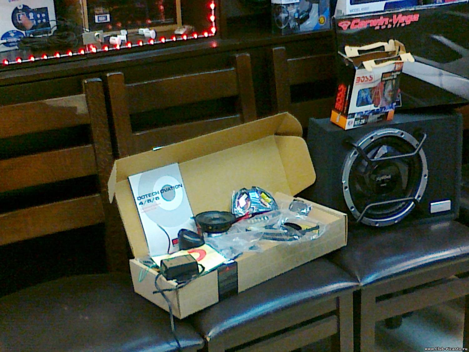

vadim - rehovot 87 | 10:43 | Суббота, 28 Января 2012
Ответы на вопросы: 1)под колонкой место есть,с верху нет вообще...2)нет (не звукоизолировал) ...3)не измерял достанете колонку измерите сами..4)morel dotech ovation 4инч(10 см.) 100w(rms)...5)не надо трогать .И самое главное как снять передние решётки...
Добавлено (28 Январь 2012, 10:43)
напишу весь процесс в следующий раз))) 061
Прикрепления: 1571291.jpg (217.9 Kb)
