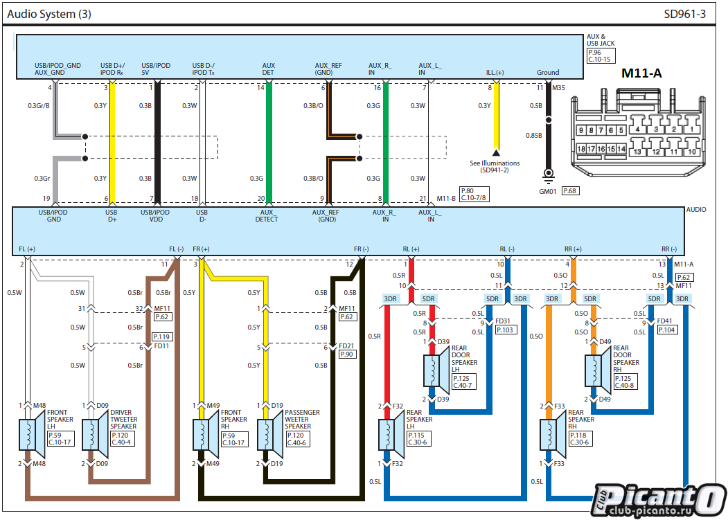

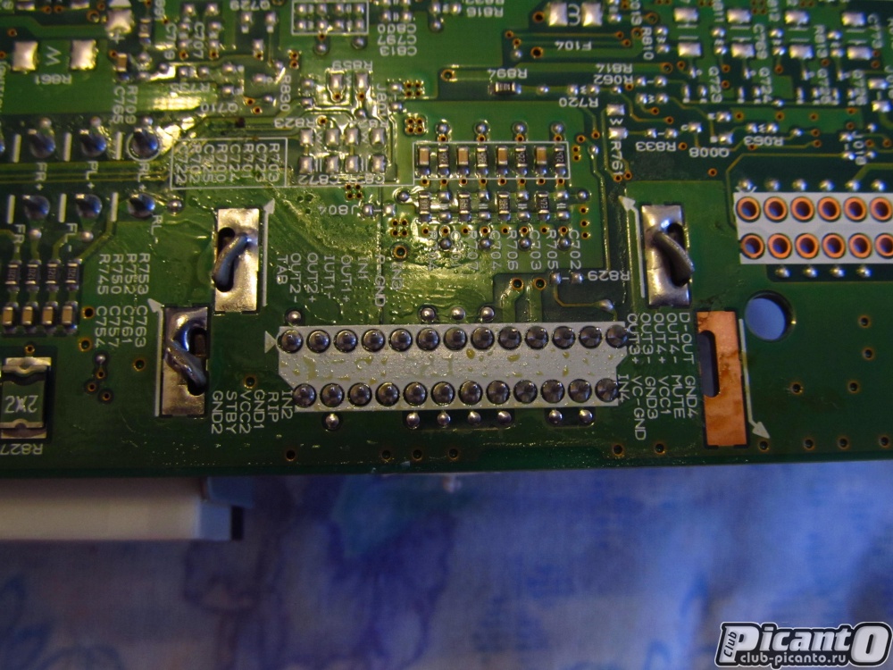

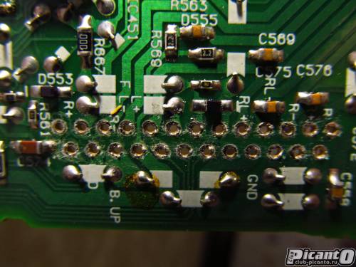

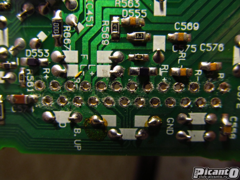

Fedorov - Н.Москва 345 | 12:58 | Среда, 21 Января 2015
m010, про фазировку динамиков:
Фото шелкографии плат магнитолы Пионер и штатной Пикантовской не совпадают! Ошибка?
Пионер: верхний ряд слева направо: 1,  2FR+, 3FR-, 4FL-, 5FL+,  9RL+, 10RL-, 11R-, 12R+.
Штатная магнитола: верхний ряд слева направо: 1,  2OUT2-, 3OUT2+, 4OUT1-, 5OUT1+,  9OUT3+, 1OUT3-, 11OUT4+, 1OUT4-.
Не совпадают по фазировке ножки: 2,3 и 10,11
Цитата m010 ()
Любые УНЧ в корпусах Multiwatt-25 взаимозаменяемы.
Это точно?????
Обозначения на плате штатной магнитолы соответствут схеме:
Прикрепления: 4009060.jpg (94.4 Kb) · 2340696.jpg (101.3 Kb) · 2649502.png (140.2 Kb)
