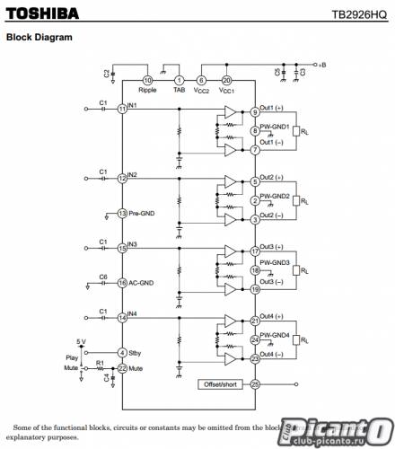

характеристики:
питание однополярное 14,4V 5A (оптимальное)
Pout: 2x60W (DIN)
THD: 0,04% (при Pout: 1W)
соотношение сигнал/шум: 60db
Прикрепления: 3214477.jpg (54.5 Kb)

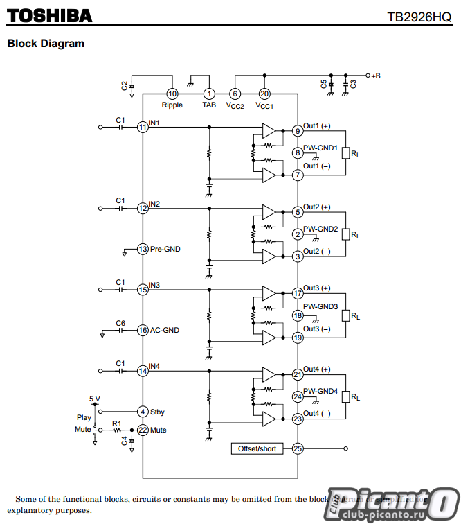

neitri - Павлодар 348 | 16:21 | Среда, 21 Января 2015
Во всяком случае на штатной шелкография совпадает с даташитом.
Прикрепления: 7985618.png (71.7 Kb)
Сообщение отредактировал neitri - Среда, 21 Января 2015, 16:35

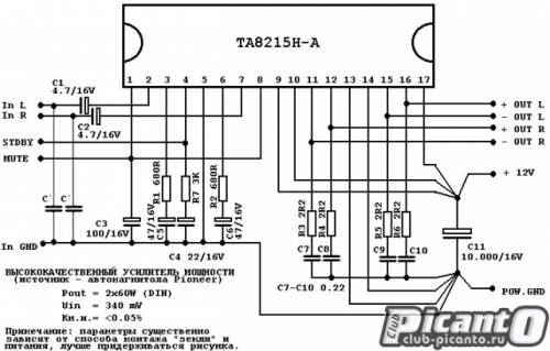

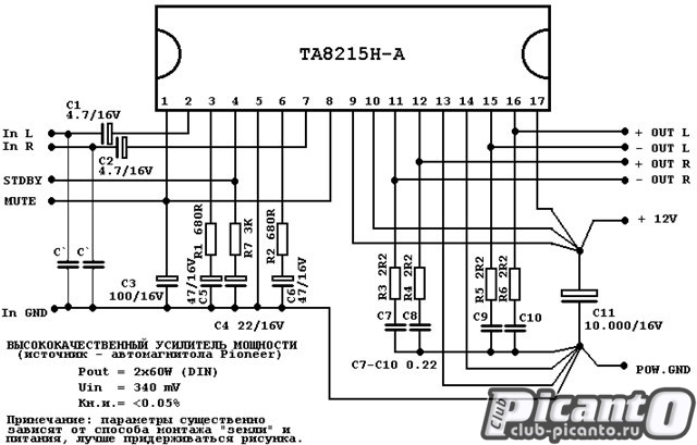

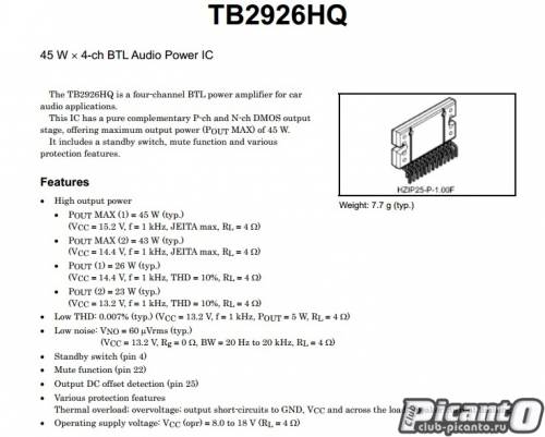

sijin143 - Москва 349 | 16:44 | Среда, 21 Января 2015
Fedorov
45W X 4-Канала BTL Audio Power IC.
Добавлено (21 Января 2015, 16:44)
Однозначно выбор будит за  ST -TDA7560 имеющий следующие характеристики: Напряжение питания: 6…18 В Пиковое значение выходного тока: 5,5 А Ток в режиме mute/stand-by: 0.1 мА Диапазон частот: 20 - 75000 Гц Коэффициент нелинейных искажений: 1 (max 10) % Сопротивление нагрузки: 2 (номинальное 4) Ом Выходная мощность: 4х77 (TDA7560) на нагрузке 2 Ома Входное сопротивление: 100 кОм.
Прикрепления: 1137761.jpg (107.4 Kb)
Fedorov - Н.Москва 350 | 17:03 | Среда, 21 Января 2015
Всем спасибо за ответы! От Пионера не подошла - корпус чуть больше. Буду ставить TDA7560.

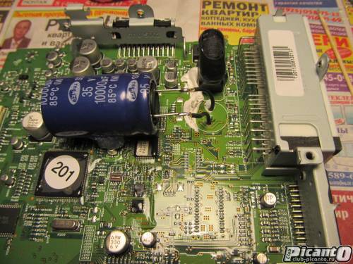

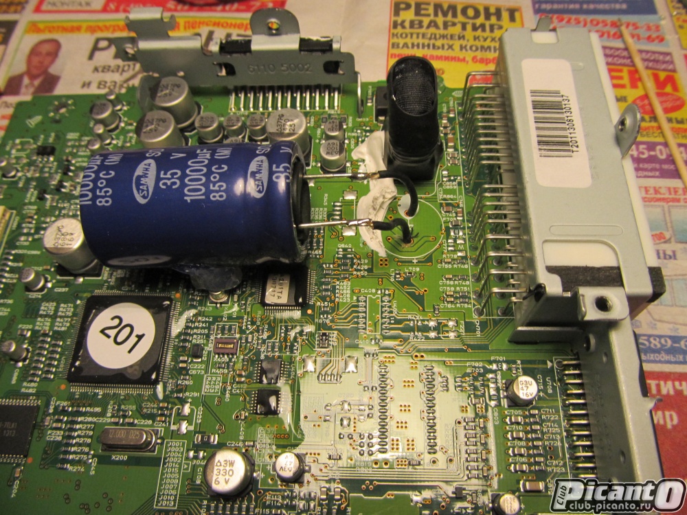

Fedorov - Н.Москва 352 | 00:09 | Суббота, 07 Февраля 2015
Поставил TDA7560. И конденсатор на 10000 мкФ
Протестировал на штатную акустику. Вроде добавилось чуток басов, громкость чуть поднялась.
Прикрепления: 7034432.jpg (139.2 Kb)
Сообщение отредактировал Fedorov - Суббота, 07 Февраля 2015, 22:48
sijin143 - Москва 353 | 00:02 | Воскресенье, 08 Февраля 2015
Ай да красота. Рад , что все получилось... теперь черед за правильными динамиками и НЧ )
