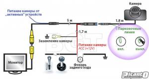

Привет! А ты камеру у них заказывал? А то у меня родная камера после установки этой головы без траектории стала :(
У тебя с траекториями или без?
Oleg - Йошкар-Ола 362 | 15:43 | Среда, 25 Марта 2015
Некоторые камеры снабжены перемычкой, вынесенной наружу. Если ее перерезать, "траектория" пропадает. Это сделано специально, чтобы камеру можно было использовать в разных режмиах. Может как раз такая и попалась? А установщики просто посчитали этот проводок лишним...

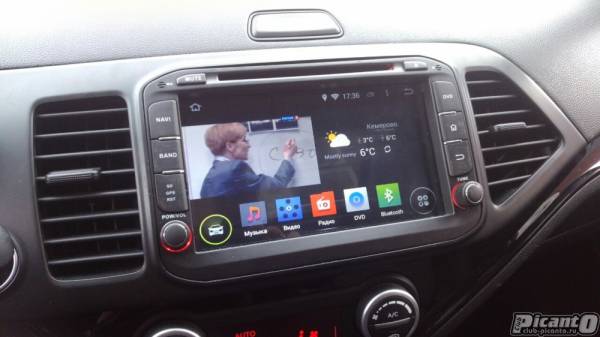

kosta - Кемерово 363 | 11:46 | Воскресенье, 12 Апреля 2015
Получилось вот так:
Из косяков:
1. Рамка, которая пришла с ГУ, не подходила по крепежу (горбатая, фиксировалась только на 3-х точках :(, кнопка SmartKey тоже не на месте была). Хорошо своя 2-диновая была, ее и оставили, немного попилив внутри.
2. Родная камера после установки стала без траекторий, пришлось брать другую. А они все идут с установкой вместо плафона подсветки. Это ниже чем родная (родная стоит чуть выше кнопки открытия багажника) - быстрее морается.
3. Самый большой косяк - сильно бликует экран, в солнечную погоду совсем тоска :(
А так: встроенный планшет со всеми вытекающими ;)

Oleg - Йошкар-Ола 364 | 13:52 | Воскресенье, 12 Апреля 2015
Если бы приспособили новую рамку, бликов бы не было. Там магнитола стоит под другим углом, более вертикально. У меня таких проблем нет.
