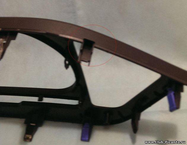

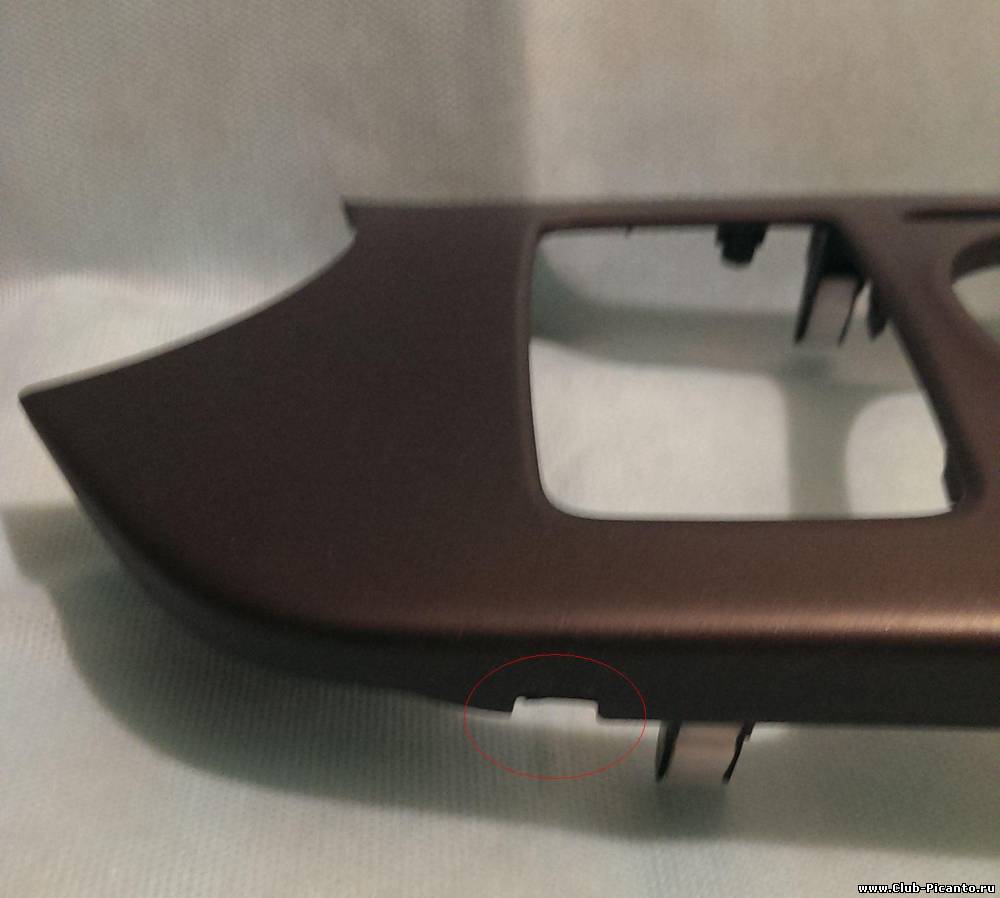

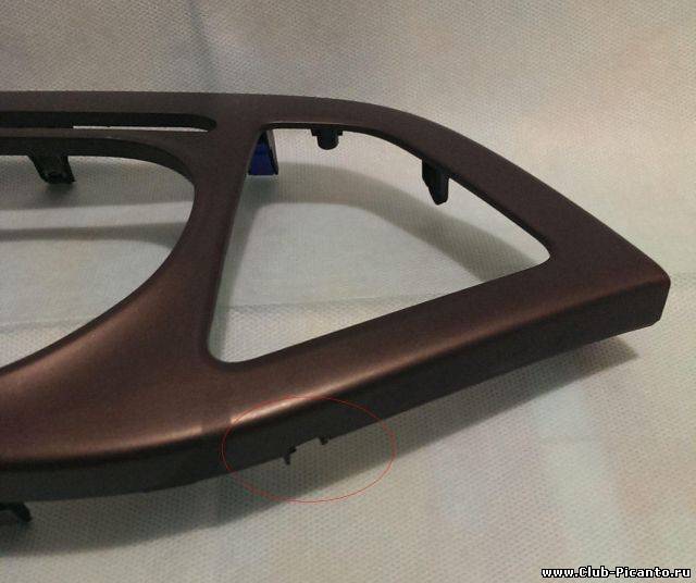

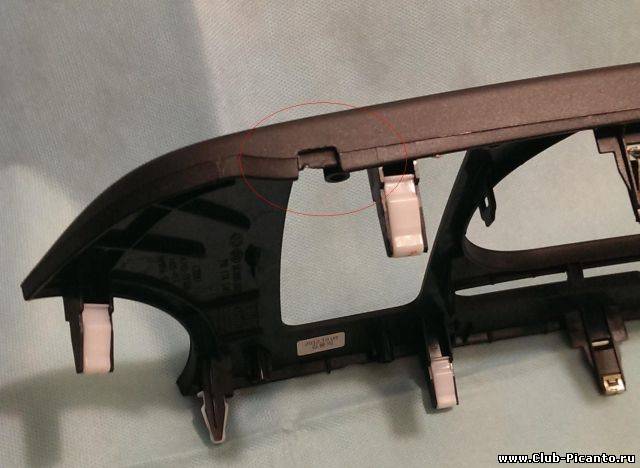

SamSedoy - Alma-Ata 310 | 23:11 | Понедельник, 02 Декабря 2013
Цитата Spike ()
Направьте на верный путь.
Для сдергивания панели можно использовать два паза по ее нижнему краю:
они должны быть слегка видны в исходном положении панели.
Прикрепления: 5875771.jpg (56.5 Kb) · 1464444.jpg (39.8 Kb) · 5134251.jpg (55.1 Kb) · 2827041.jpg (57.3 Kb)
