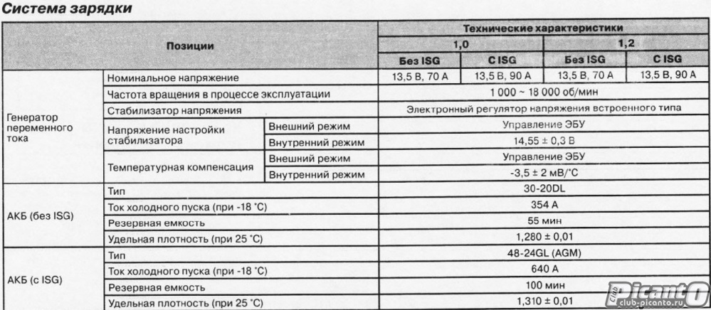

Читал на форуме Хёндай-солярис и там генераторы выдают в тёплую погоду не более 13,70В. Получаеться Корейцы специально впихивают слабенькие генераторы,но с какой целью, видимо что бы Акумуляторы не выкипали??
Oleg - Йошкар-Ола 130 | 13:06 | Понедельник, 24 Августа 2015
Да не может такого быть. Напряжение ограничивает реле-регулятор. А мощность нашего генератора вполне приличная для любой лекговой машины. Думаю, если на том же Солярисе посмотреть марку генератора, окажется, что они одинаковые.

Есть подозрение, что современные РР изменяют напряжение в зависимости от температуры окружающей среды: в жару 13,6(что бы аккумуляторы не выкипали), в мороз 14,5
