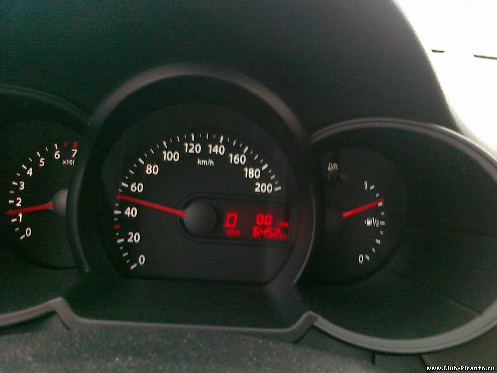

48RONIN - Липецк 92 | 14:18 | Понедельник, 05 Ноября 2012
Quote (Cofeman)
Только что проверил : на любых режимах , на любых оборотах в любых сочетаниях , отпускаешь педаль - мгновенный расход 2,7 - 3 .
Cofeman, внимательно прочитал твой пост и возможно понял, что спор ни о чём. Ты видимо оцениваешь ситуацию сразу моментально после того, как отпустил педаль? Система же имеет некую инерционность, поскольку ей необходимо ещё "понять" режим движения, поэтому Мы обсуждаем вариант:
Quote (48RONIN)
разогнаться по прямой до 50 и выше км/ч и отпустить педаль газа, показания мгновенного расхода начнут падать и через 3-5 сек высветит "ноль", а инерция будет двигать авто.
Ну и как бы в подтверждение, фото сделано на прямом участке:
Вывод: Инжектор и логика его работы на Пиканто ничем не отличается от других современных авто, в противном случае - неисправность 173 .
