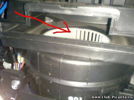

дамы и господа возник такой вопрос, несколько дней назад постоял автомобиль под берёзкой, и всё бы хорошо если бы я после токго как поехал не включил обдув воздуха в салон....после того как я это сделал у меня было такое удивление что нет слов 008 , из воздуховодов в салон полетели так называемые "бруньки"...полез соответственно искать салонный фильтр и что я вижу его просто НЕТ (ужас)...посмотрел в мануал на авто, написано что есть и называеться хитро "фильтр системы управления микроклиматом"....
отсюда сделал вывод что фильтр ставят только на самою дорогую комплектацию (у меня нижняя компл. на автомате)...дамы и господа посмотрите плиз кому не лень у кого он есть, а у кого нет, если я один такой то поеду в салон поругаюсь может вернут а если его и не должно быть в дешёвой комплектации придёться раскошелиться, а то ведь так ездить не хочеться 190 заранее спасибо
ну и фоточка имееться

Останий, а еще, если ты помнишь, попадались без фильтра. Там вместо крышки всё было заглушено, и люди эту заглушку вырезали.
Beslot, вот тема про салонный фильтр. Я не думаю, что в новой машине что-то кардинально поменялось.
[p.s.]Пока не посмотрел карточку, не понял. У тебя что, даже заглушки нету?[/p.s.]

сегодня был в Великом Новгороде по делам, заехал в салон к офф. диллеру где авто брал и выяснилось что в авто без кондея фильтр тю-тю, типа корейцы посчитали что не нуна он если нет климатической установки...поэтому пришлось раскошелиться и купить за кровные, завтра сфотаю и покажу на что похож...
да стоит 728 рубликов...во как
Добавлено (06 Август 2011, 22:15)
не она есть я просто её снял для того чтобы фотку сделать...

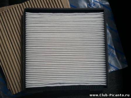

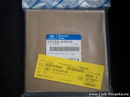

ну вот он красавец

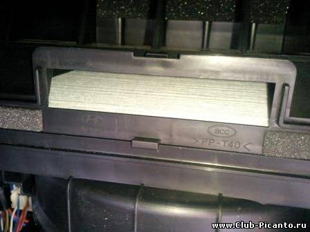

и на авто на своём месте где должен быть

Фильтр точно такой-же как и на предыдущих моделях, а потому, на будущее, российская фирма TSN выпускает их и стоят они 150 руб. Еще их выпускает корейская фирма Amd и корейская-же, но более распространенная на нашем рынке Hcc и стоят они 170 руб, а вообще эти фильтры выпускает не менее 30 компаний по всему миру и только германская компания Eolo предлагает их по цене дороже, чем ты купил, у большей части цена не превышает 300 руб. Поэтому не стоит торопиться 038

Kia 97133-07010 Фильтр KIA PICANTO 97133-07010 97133-07000
