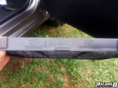

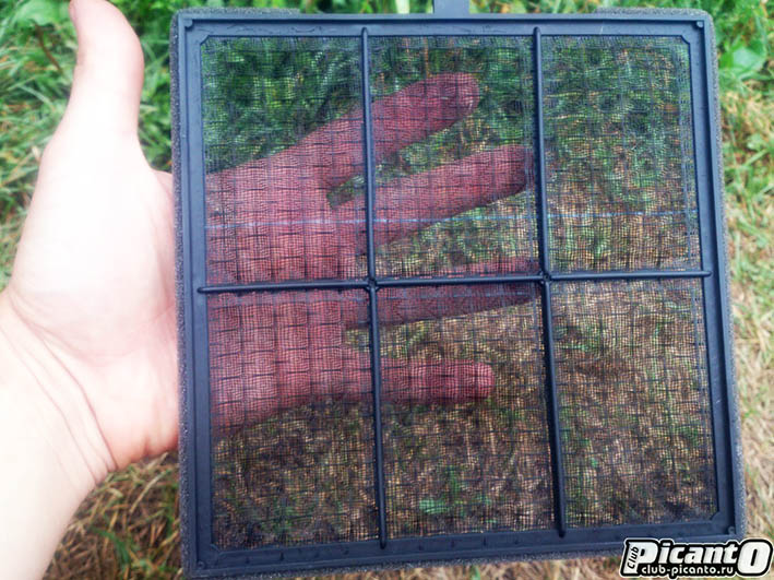

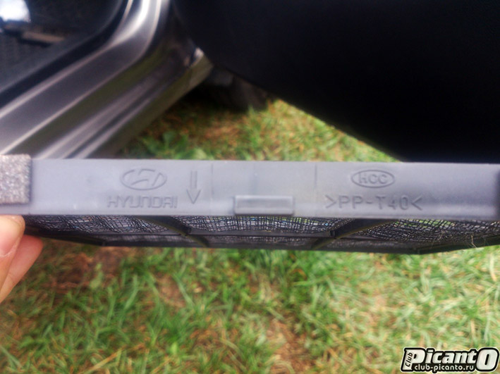

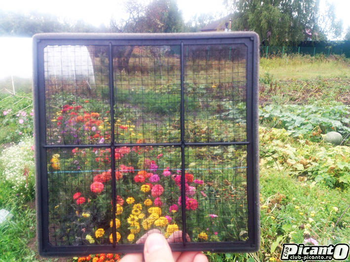

Решил похвастаться, сие поставили после 4-го ТО Официалы!
P.s 1190 руб.!!!
Оригинальный фильтр для машины без кондера, по крайней мере так было на дорестайле.
Именно.
Такой у меня был с новья на старой машине. Мухи в салон через вентиляцию не залетали.

Цитата shibak ()
Решил похвастаться, сие поставили после 4-го ТО Официалы!P.s 1190 руб.!!!
1190 руб. за пластмассовую рамку!!! :o
Но из него можно сделать многоразовый. Нарезать из толстого синтепона "вкладыши" и менять их хоть каждую неделю. ;)
Прям фильтр нулевого сопротивления (по ценику)   :)
Официала надо ....

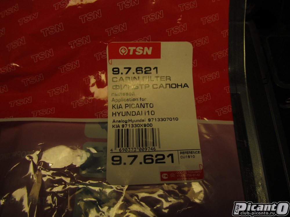

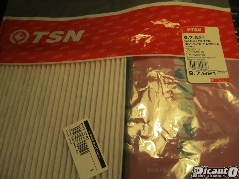

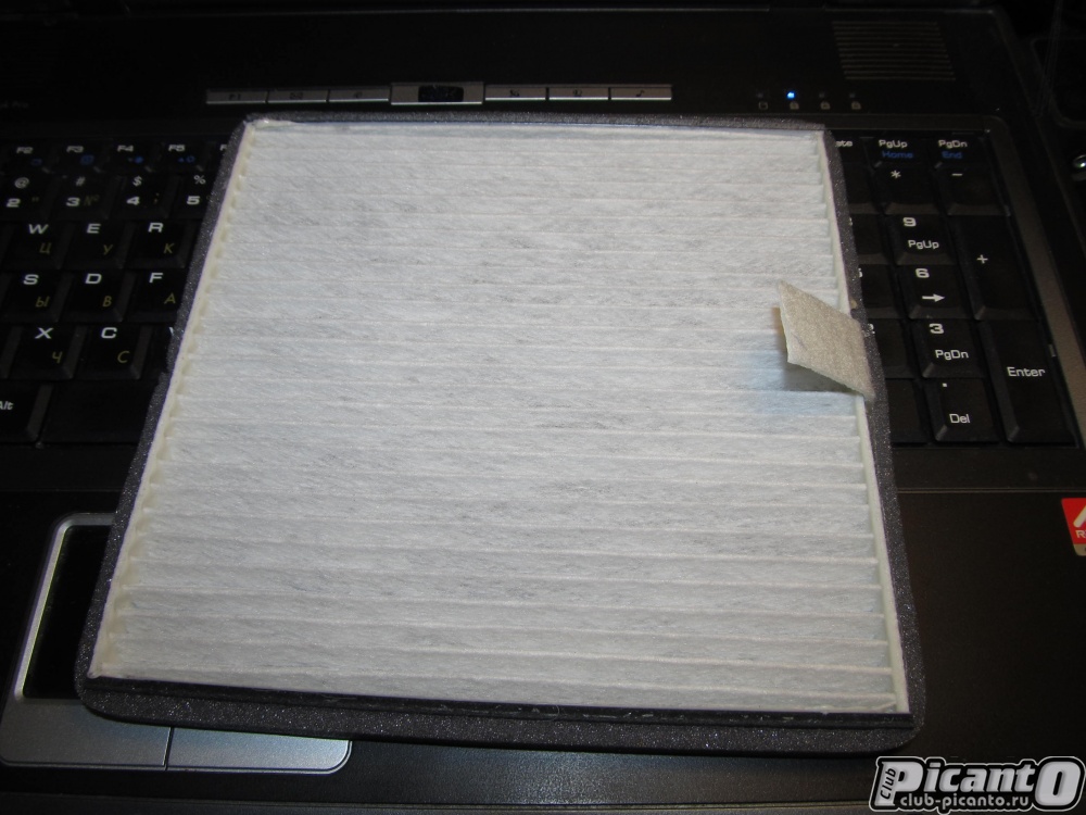

Салонный фильтр в Экзисте по 140руб. фирмы TSN (сейчас наверно уже по 170) оказался неплохим аналогом, размеры совпадают, поролончик по периметру хорошо уплотняет. Гофр поменьше, но их будет удобнее чистить как я писал выше.
Цитата Leon ()
там такой и стоял
еле вытащил .. бумажный язычок оторвался - потом ковыряйся , доставай )) лучше уж с пластмассовой рамкой
всё нормально, не клинит, проверял
Не знаю, надо ли заказывать где-то. У нас этого добра - почти во всех магазинах. Цены от 150 до 200 (были прошлым летом).
там рамка из бумаги что ли ?  подружка  дочки как раз купила Пиканто в Москве  и пригнала  мне посмотреть - там такой и стоял

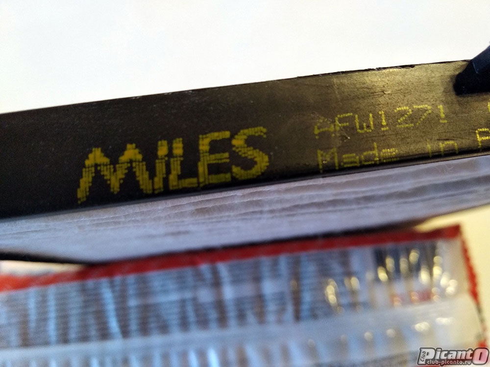

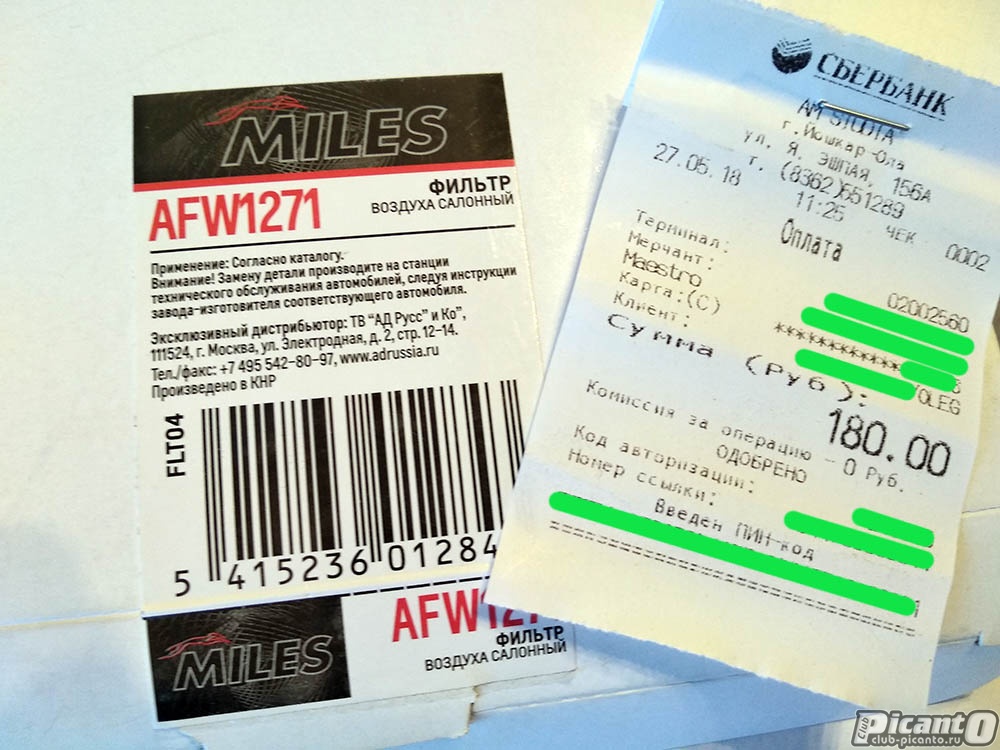

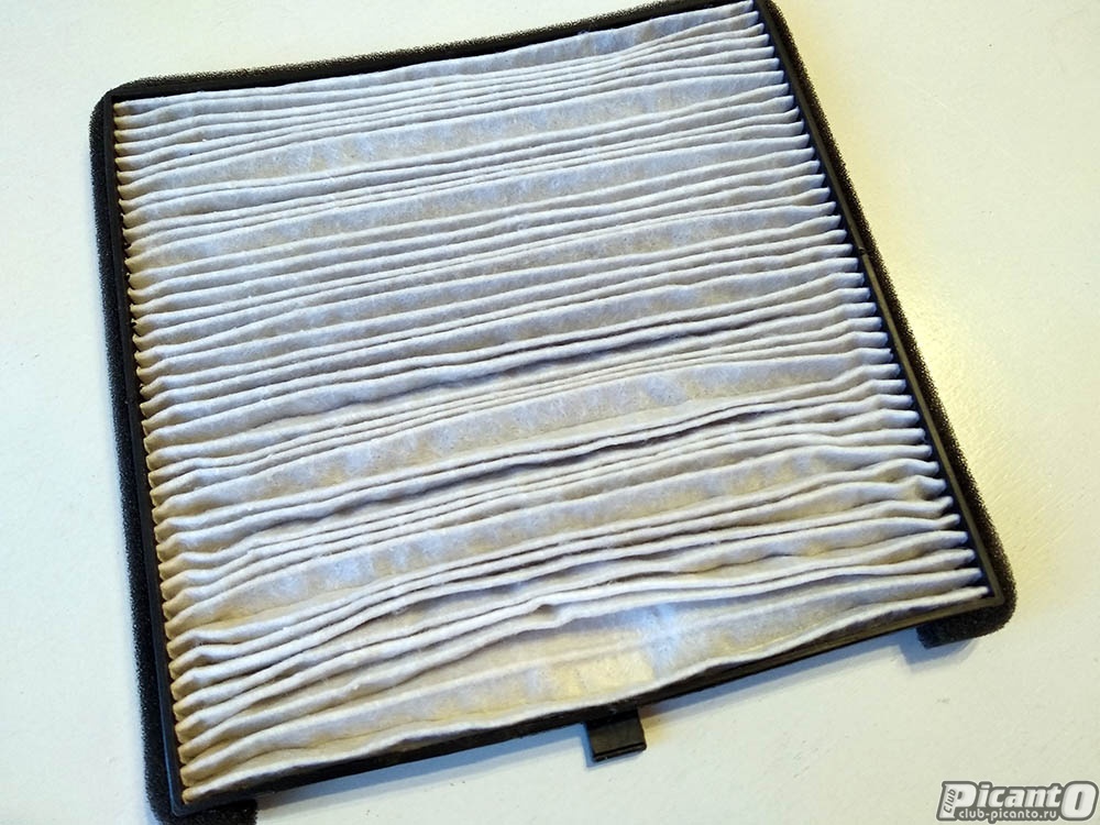

Как выясняется, не в рамке дело.
Вот смотрите, купил по дешевке называется.
Через 2 недели весь салон покрылся пылью. Вроде бы понятно - жена в сад по пыльной дороге ездит.
НО! Нормальный фильтр служит в этих же условиях пару месяцев, и только потом дуть печка начинает хуже и только лёгкий слой пыли на торпеде.
Я этот фильтр решил по привычке помыть, а он, намокнув, стал как кисель. Только что не расползся под пальцами.
Вобщем НЕ ПОКУПАЙТЕ ФИЛЬТР С ТАКОЙ ЭТИКЕТКОЙ!!! Не ведитесь на дешевку!
