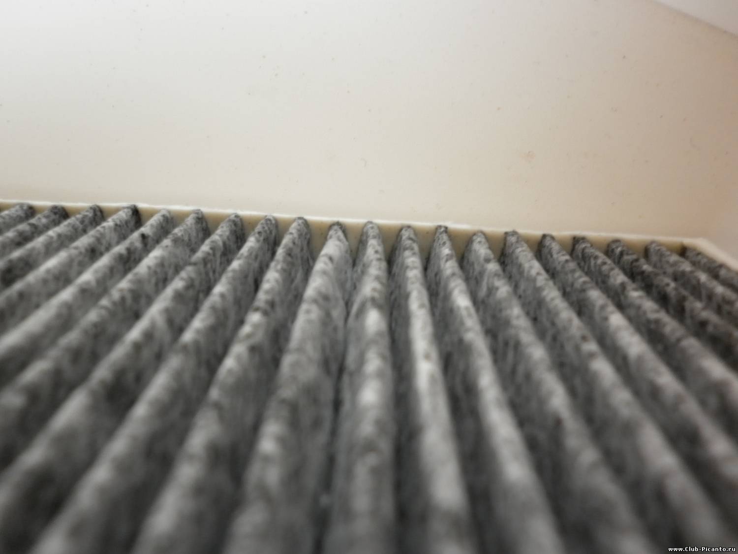

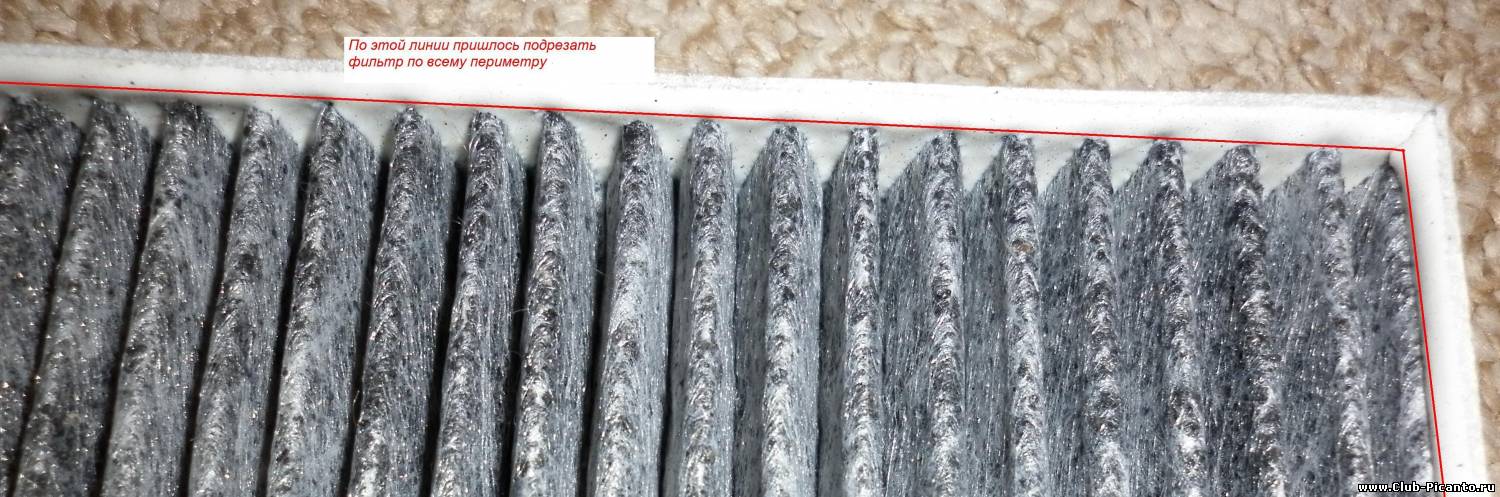

При установке выяснилась одна маленькая нестыковка, высота данного фильтра оказалась на 1,5мм выше штатной прорези, т.е. что-то около 13-14мм и без доработки он вставляься никак не хотел. Ввиду того, что фильтрующая гофра исполнена несколько ниже боковых кромок, было решено подрезать обыкновенными ножницами одну из сторон по всему периметру фильтра. Линия реза обозначена красным на фото:
В результате должно получиться примерно так:
Вывод: С небольшими доработками фильтр всё-таки ставиться в штатное место, можно пользовать.

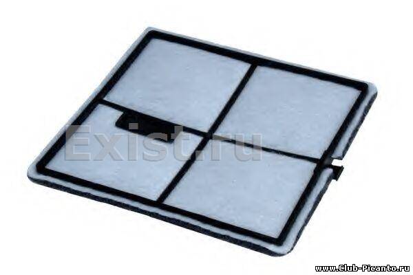

Советую салонный угольный фильтр фирмы Eolo (он же 3f quality) - выполнен очень качественно, встаёт идеально, с уплотнением, ни в какое сравнение с аналогами и штатным не идёт
Артикул на Exist E2552, или 552
Прикрепления: 5888002.jpg (32.0 Kb)
Сообщение отредактировал Oleg - Суббота, 12 Января 2013, 23:54
Oleg - Йошкар-Ола 21 | 23:56 | Суббота, 12 Января 2013
Timurrr, там какой материал? Нетканка типа ваты?
По идее у гофрированного площадь фильтрации больше.
Timurrr - Кострома 22 | 23:01 | Воскресенье, 13 Января 2013
да, нетканый материал с неплохой плотностью в два слоя, второй с углём. Не думаю, что у гофрированного площадь больше по причине его толщины - он значительно тоньше (1 мм у TSN против 6 мм у рассматриваемого), к тому же плотность неравномерная, местами вообще прозрачный. И ещё очень существенное преимущество у этого фильтра - жёсткая пластиковая рамка (TSN-кий например мнётся весь в гармошку).

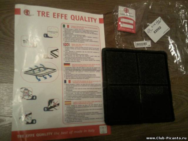

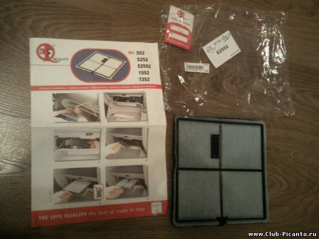

Вот получили сегодня такой
Ну что хочу сказать? Да сделан добротно, везде написано что италия. Ставить будем позже, как говориться должен отлежаться 003
