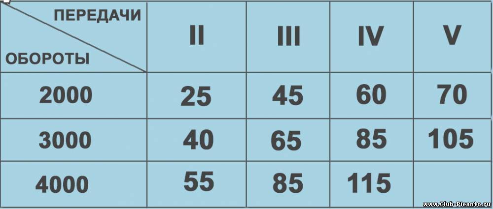

Помогаю.
Резина 14, 165х65. Новая, шипованная.
Данные несколько приблизительны, т.к. тахометр штатный, стрелочный. Градуировка грубая, деления через 500 об\мин. Спидометр - то же самое.
Но представление иметь можно.
Прикрепления: 9190218.jpg (38.0 Kb)

Благодарю!)
Добавлено (22 Декабря 2013, 13:10)
Даже пересчёт не нужен. Плюс за отличный ответ
