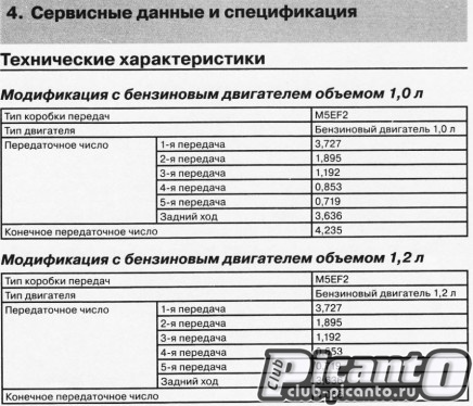

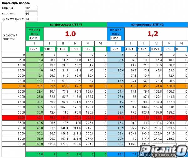

Leonnor - Тула 29 | 10:58 | Четверг, 12 Марта 2015
Кто ищет, тот находит  ^_^
Еще кой-где покопался
вот что вышло
Данные из мануала
расчет МКПП тут
Добавлено (12 Марта 2015, 10:58)
а я люблю по городу не спеша на 5 передаче кататься на 60-65 км/ч.... Прибейте куда-нибудь сообщение 31. Он хоть и теоретический, но для общего сведения полезен
Прикрепления: 4295658.jpg (70.4 Kb) · 3411722.jpg (80.4 Kb)
Oleg - Йошкар-Ола 30 | 11:41 | Четверг, 12 Марта 2015
Обязательно! В Клубный журнал! Будет тебе большая благодарность от одноклубников.
