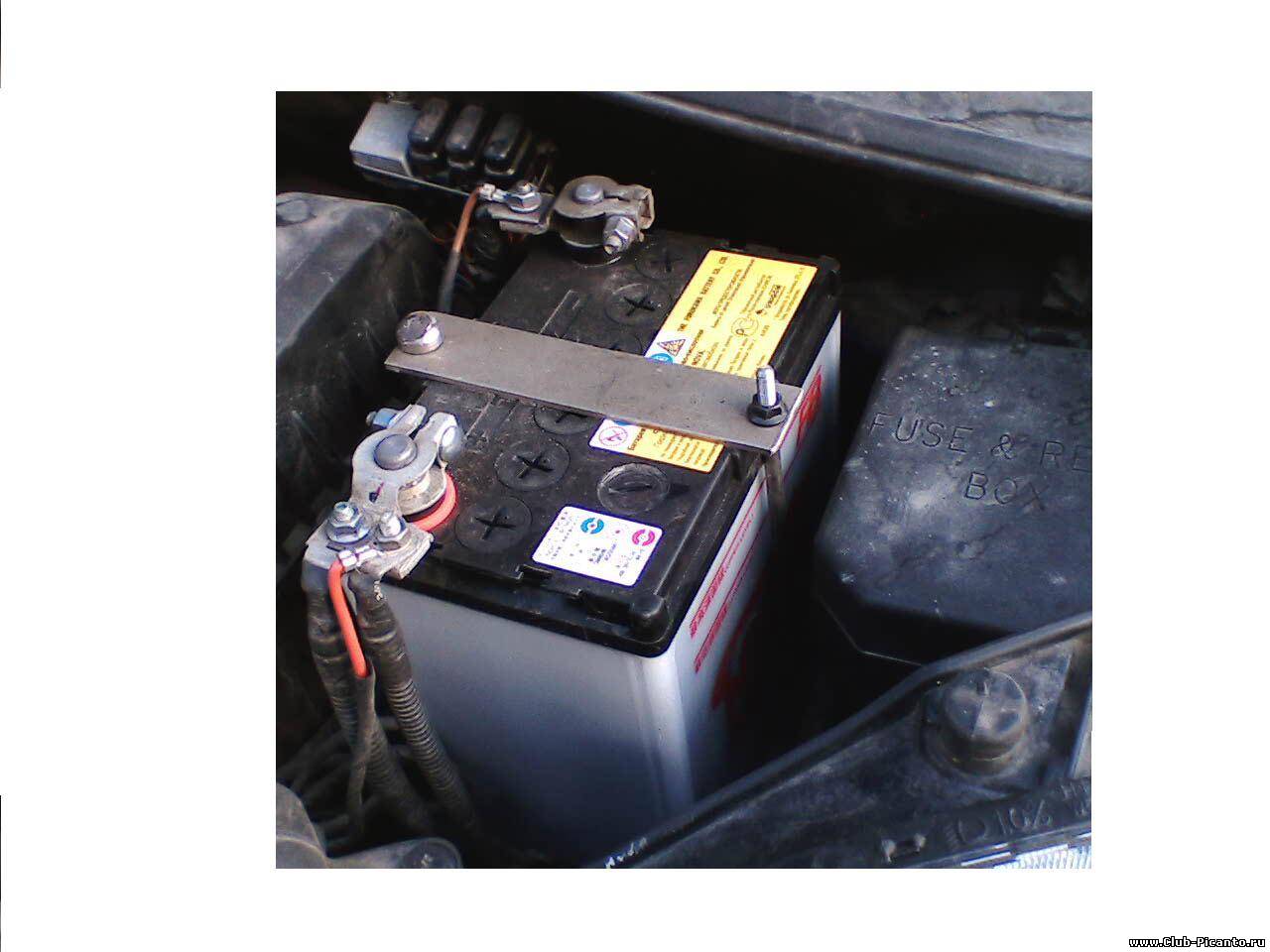

У меня стоит аккум Nova 40А, размеры и расположение клемм как у родного но нет снизу бортика для крепления. Сверлил отверстие между акуммом и воздушным фильтром в площадке, второе отверстие родное вставил две шпилки и сверху пластину поставил под гайки. Пока не отпал. 2300руб.

donkihot - 48 | 10:13 | Среда, 10 Сентября 2008
Спасибо, тоже как вариант подойдет. biggrin

Сегодня после недолгих манипуляций, достиг такого же результата. Только аккум взял Varta 40А.- 2089 руб. Пока доволен. smile
