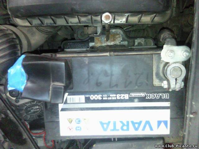

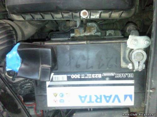

mromance - Москва 147 | 11:27 | Понедельник, 30 Мая 2011
в выходные открыл капот омывайку залить, и обратил внимание, что одна из клемм аккумулятора стала выраженно-бронзового цвета и на верхней части аккумуляторы отчетливо заметны влажные подтеки... Шо це за хренотень приключилось и что делать?
Oleg - Йошкар-Ола 148 | 13:23 | Понедельник, 30 Мая 2011
Quote (mromance)
и что делать?
Во-первых обслужить и как следует затянуть клеммы. А во-вторых - обработать поверхность акк. содовым раствором, чтобы нейтрализовать кислоту.
Ну и проверь, нет ли вокруг клемм микротрещин. Если есть - попробуй затереть их силиконовым герметиком.
