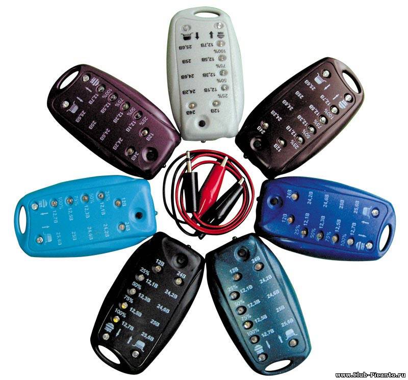

Вот такой есть:
Предназначен для проверки электрики и диагностики аккумулятора вашего автомобиля.
Тестер обладает следующими техническими характеристиками:
Назначение
Проверка уровня заряда и ЭДС аккумуляторной батареи емкостью от 3 до 210 А/ч
Контроль работоспособности генератора реле регулятора
Проверка электроцепей автомобилей 12-24 V
Освещение встроенным фонариком в темное время суток
Масса без щупов 15,5 гр.
Габаритные размеры 73x40x15мм
Прикрепления: 8979508.jpg (92.6 Kb)

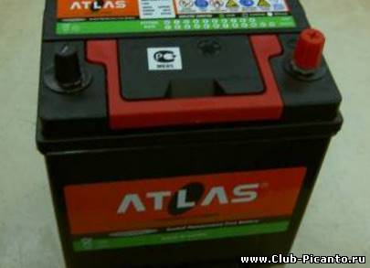

Полазила на форуме, нашла два подходящих аккумулятора, спасибо одноклубникам 107 :107: Теперь хочу понять чем они отличаются, и какую или как выбрать к ним зарядку? может кто подскажет мне? Буду очень благодарна 001 173

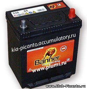

Kiska786 - Балашиха 131 | 17:22 | Вторник, 30 Ноября 2010
и вот этот
Прикрепления: 7853711.jpg (19.4 Kb)
Сбитый_летчик - Москва 132 | 17:26 | Вторник, 30 Ноября 2010
Kiska786,
Quote (Kiska786)
думаю лучше себе новый аккумулятор прикупить
а я все же думаю что сначала стоит убедиться что проблема именно в аккумуляторе...
я не пользуюсь зарядками... и машинка у меня постарше Вашей будет, а аккумулятор я поменял только в этом году... и то не столько по необходимости, сколько по причине "ну старый уже, надо вроде как"... в прошлом году машина не заводилась только в жестокие морозы... первые два года я вообще не знал такой проблемы... началось на третий год и то, опять же, когда мороз подгребал к -30... не спешите покупать новый аккумулятор... ибо это будут выброшенные деньги и с ним может быть ровно то же что и с предыдущим... имхо...
Amur - МО 133 | 20:17 | Вторник, 30 Ноября 2010
Прикрепления: 8979508.jpg(93Kb
На брелках написаны величины напряжений и соответствующая степень заряжённости Акк. Так при измеренных 12,8 вольт на клеммах Акк его заряд составляет 100%. И т д. Возьмите мультиметр и замерьте напряжение на клеммах ( мотор заглушен) сравните показания с написанными на брелке и узнайте заряд Вашего Акк. В дальнейшем удобно эти данные записать в записную книжку и быть в курсе "зарядных дел".
Этот брелок простейший вольтметр, только вместо прибора там применяют светодиоды. Мультиметр будет показывать поточнее.
