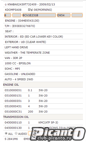

kvn_2004 - Новосибирск 155 | 14:20 | Вторник, 13 Января 2015
Вот и у меня возник вопрос, что залить в АКПП...???
Итак... автомобиль KIA, но не Picanta, а Morning. 2009 гв (те рестайл с круглыми фарами)
Думаю это кардинально ничего не меняет...
Как утверждантся на этом форуме (с приложением сканов из инструкции) для дорестайла в АКПП нужно лить ESSO JWS 3314, а на рестайл ATF SP-3.
Я нашел подробную расшифровку своего WINa, так в нем указано, что в АКПП можно лить любое масло из указанных выше...!!!!
Уверен, что информация из корейской базы WINов, не менее авторитетна, чем то, что написано в инструкциях.
Вот три строки из расшифровки: (см также вложение)
TRANSMISSIONOIL
0450000110 1 KMC (ATF SP-3)
0450000130 1 MORNING (JWS 3314-JATCO)
Первые коды -это парт номера и объем фасовки масла (1 литр)
Кому интересно могу закинуть весь файл расшифровки
Прикрепления: 8330041.png (75.8 Kb)
Сообщение отредактировал Oleg - Вторник, 13 Января 2015, 16:04

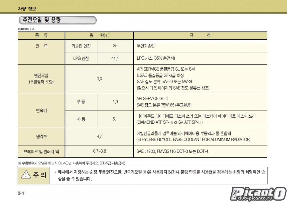

M_Swan - Москва 159 | 07:29 | Среда, 14 Января 2015
kvn_2004, для Вашего спокойствия вот страничка из корейской инструкции на Морнинг-2009:
Прикрепления: 3644910.jpg (71.7 Kb)
